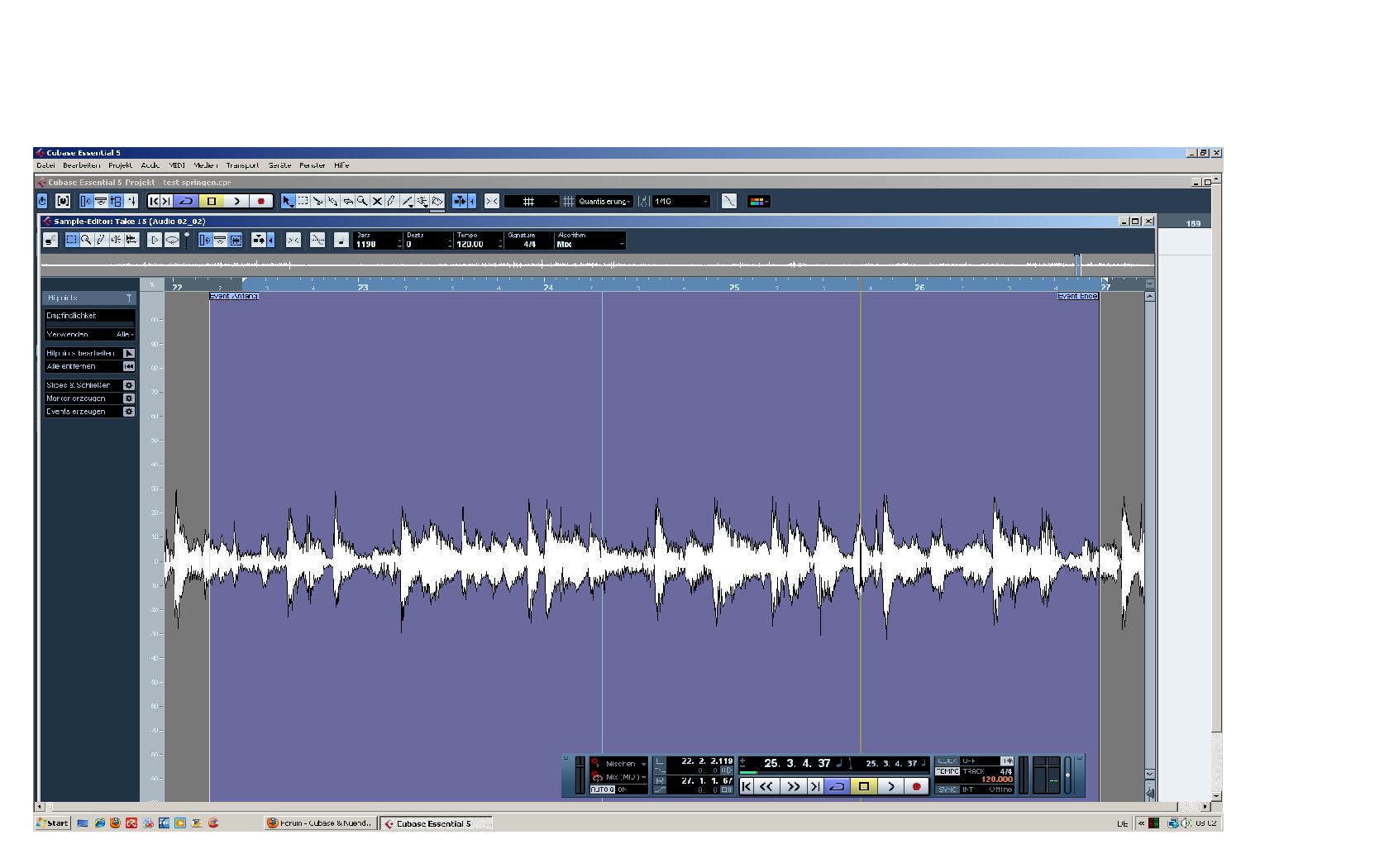

Das siehst du anhand der Wellenform. Wenn du Aussetzer hast, dann solltest du dort entweder Lücken sehen oder große Sprünge in der Amplitude.
nicht immer die gleiche Stelle , reingezoomt habe ich der Cursor springt nicht, heisst es läuft durch
und Hört sich an wie geschnitten und falsch zusammengesetzt.
Lade am besten mal einen Screenshot der Wellenform hoch.

anbei das Screenshot und eine Audiodatei wo Ihr das problem hört.

Klingt doch sehr nach nem Buffer-Underrun, oder? Setz einfach mal die Buffer richtig hoch. Latenz kann dir bei so nem Mitschnitt ja Wurscht sein.
Das mit der Loop-Einstellung wuerde ich jetzt mal ausschliessen. Die Festplatte "leiert" nicht aus. Aber wer weiss, vielleicht entsteht durch Stop des ersten und Start des zweiten Loops ne Asynchronitaet, die sich mit jedem Loop verstaerkt. Nimm mal ohne Loop-Funktion auf. Ende der Spur ist so gesehen eh nur dann erreicht, wenn die Platte voll ist, oder eine Begrenzung im Projekt voreingestellt ist.
Wenn ich eine Session aufnehme und die Aufnahme durchlaufen lasse habe ich meistens den Loop mit ca. 100-200 takten aktiviert
So klingt es auch. Ich vermute mal, dass die Sprünge immer dann auftreten, wenn ein Loop von vorn beginnt. Kannst du das überprüfen? Das kannst du anhand der Zeit/Takte nachrechnen.
Es klingt so, als ob Cubase kurz etwas berechnet und dann den aufgezeichneten Audio-Stream hinten anstellt, aber dabei die Synchronität verloren geht.
Ein Versuch wäre, die Latenz deutlich zu erhöhen.
Leider kannst du aber die aufgenommenen Sachen nicht retten.
