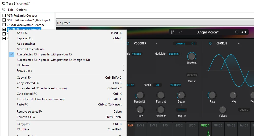

danke für deine anregung.
in der utility engine war keine weitere instanz aktiv.
hab aber gerade zufällig herausgefunden, wie ich das problem lösen kann.
ich hab im reaper-menü über dem plugin ein häckchen gesetzt - dann hat es funktioniert.
"run selected fx in parallel with previous fx"
(eigenartig, dass pigments das erste plug ist, mit dem ich ein derartiges problem hatte)
