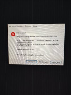

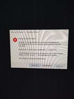

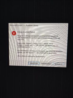

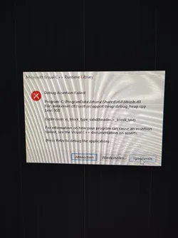

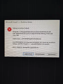

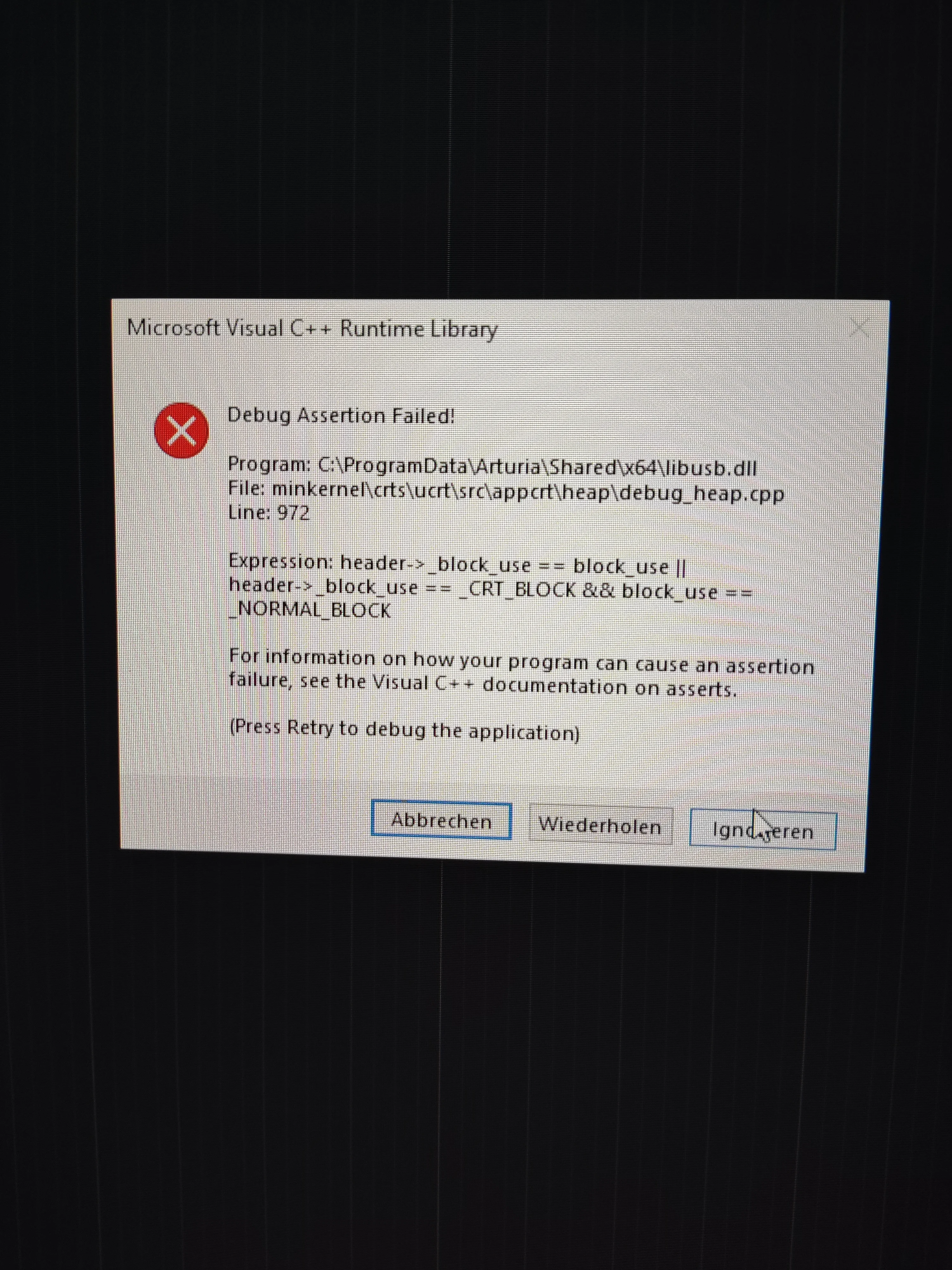

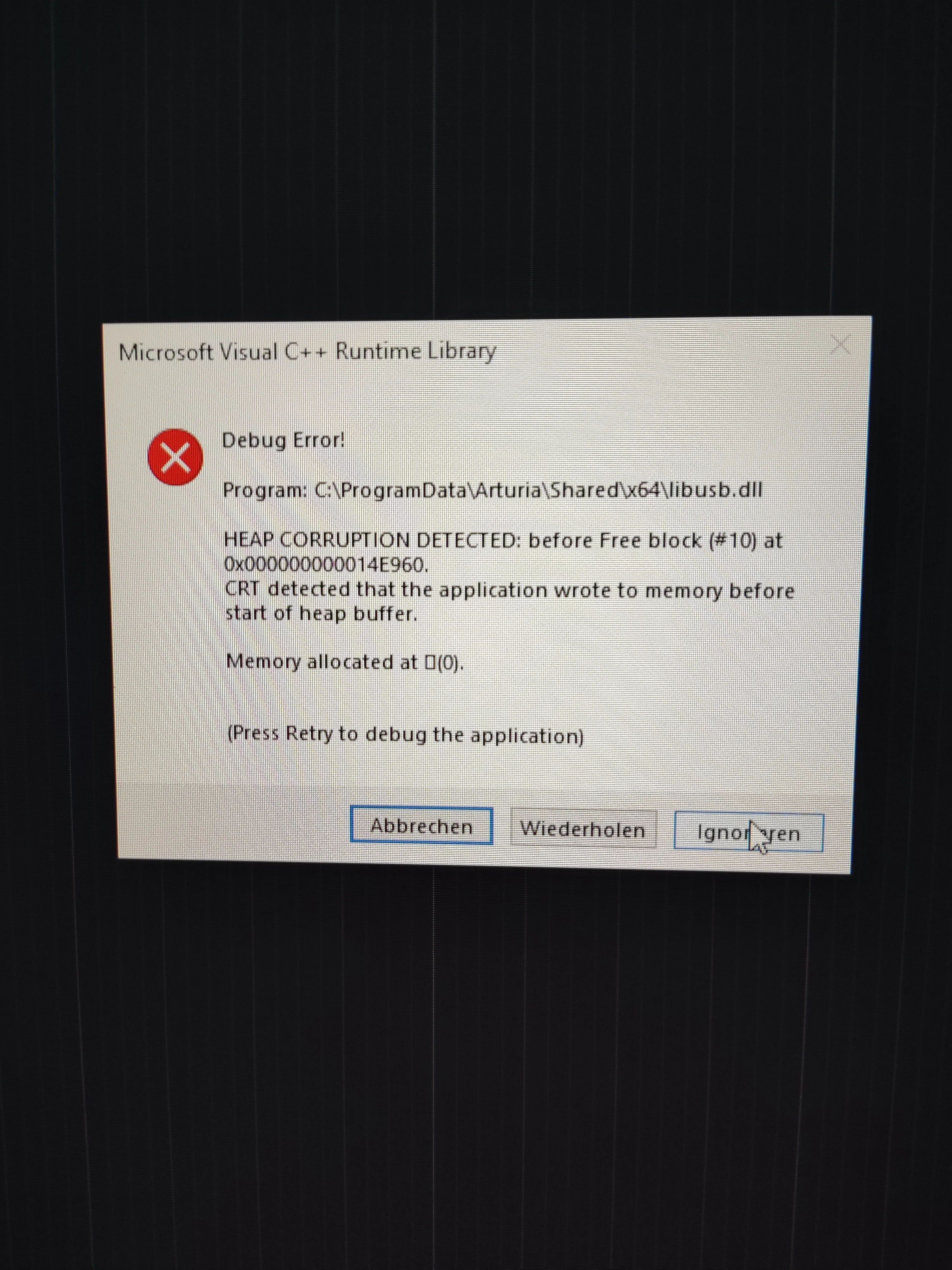

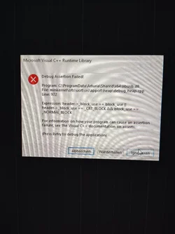

Hi!
Lässt sich plötzlich nicht mehr öffnen mit der Fehlermeldung, siehe Bilder.
Jemand eine Idee?
Danke

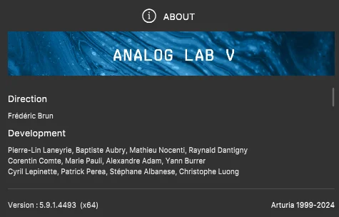

Welche Version hast Du installiert?
Ich bin noch bei ...
... und würde das Update auf die aktuelle Version 5.10.2 dann wohl besser auslassen, oder funktioniert das bei Euch?

Ich hatte die Version 5.9.1 Ende Januar (2024) installiert und da gab bzw. gibt es keine Probleme.

Léo (Arturia* Support)
May 27, 2024, 16:00 GMT+2
Hello Roman,
Thanks for reaching out and very sorry to read about this issue.
Our colleagues are currently working on a fix for this issue to be resolved in a next update.
  • In the meantime, i invite you to follow the steps below to workaround this issue:
-After installing the latest version, open the following folder:
C:\ProgramData\Arturia\Shared\x64\
-Paste the file attached to this message into this folder and replace the original one.
-Open the instrument in Standalone mode and confirm if this seem to be helping.
Of course, let us know how it goes.
Kind regards,
Léo - Arturia Support
