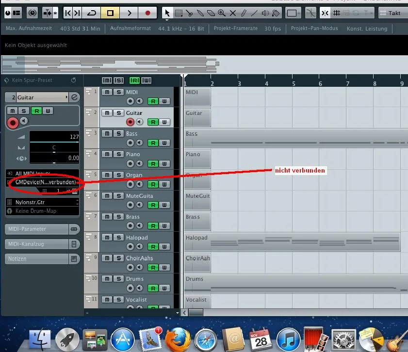

Muse in #1:...nachdem ich eine Mididatei per Drag&Drop importiert habe und den Song abspiele, höre ich nichts, keinen Ton.
Bei einer MP3 Datei gibt es hingegen keine Probleme, an was kann das liegen?
Ich würde sagen, hieran:

Ach noch was:
Ich vermute, Du hast gar keine VSTIs (virtuelle Instrumente) geladen (Hat Tobbes in #2 im Grunde ja schon erklärt). Wenn Du Cubase aufhast (aktiv), dann drück mal F11 (Instrumentenrack erscheint) und mach einen Screenshot für uns!
Im Rack sind bestimmt sämtliche Slots leer. Klick dort mal in einen Slot und wähle testweise irgendein VSTI aus (Wenn Cubase fragt, ob eine Midispur angelegt werden soll, NEIN drücken! Hast Du ja schon im Projekt.)
Die GUI (Benutzeroberfläche des VSTIs) müsste sich jetzt öffnen. Dort ein x-beliebiges Soundpreset anwählen.
Dann geh im Arrangerfenster (Inspector) auf den im obigen Bild rot eingekreisten Slot, und wähle das gleiche VSTI aus, was Du gerade in das Instrumentenrack geladen hast, gehe mit dem Positionszeiger auf die Startposition und drücke PLAY. Jetzt sollte Sound zu hören sein. Wenn ja, dann wäre das die Lösung.
Nun kannst Du über diesen Weg all Deine Midispuren im Projekt mit Sounds füttern (zuweisen). Gewünschtes VSTI ins Instrumentenrack laden, passenden Sound auswählen, Midispur in der Spurliste anwählen, im Inspector (roter Kreis oben im Bild) Output des VSTIs zuweisen...

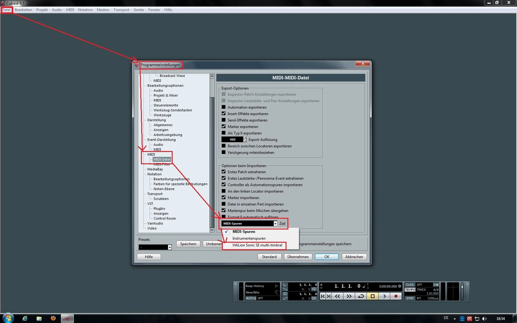

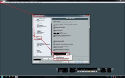

Ich hatte mir schon einige Tutorials auf YouTube angeschaut, gerade was Geräte konfigurieren anbetrifft, aber ich komme einfach nicht weiter, ein Tutoriel wo genau gezeigt wird wie ein Midifile importiert wird und abgespielt wird, ohne irgendwas zu verändern habe ich leider nicht gefunden, das wäre hilfreich.
Ich gehe mal davon aus, Du möchtest eine GM-Midi-Datei importieren?
Das ist Vorraussetzung um Cubase dazu zu veranlassen automatisch die Dateien abzuspielen.
Nach deinen Scrennshots zu urteilen suchst Du aber an falscher Stelle nach der Option.
Diese Funktion findest Du unter Programmeinstellungen---> Midi-Datei und dort kann man unter Ziel verschiedene Optionen wählen.
In deinem Fall wäre das die Option Halion Sonic multitimbral.
Wenn Du nun eine GM-Midi-Datei importierst, lädt Halion Sonic SE automatisch die entschenden Sounds und Du kannst Dir das File anhören.
Eine kurze Beschreibung findest Du im angehängten Screenshot.
Ob es diese Funktion in Cubase LE 6 gibt kann ich dir aber nicht sagen, aber Du kannst ja mit meinem Screenshot die Funktionen vergleichen.

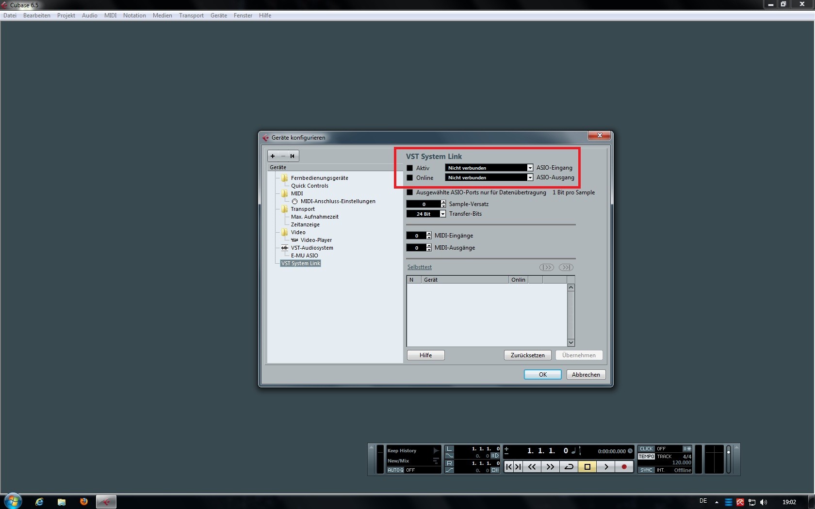

Aber als allererstes solltest Du bei VST System Link deine Einstellungen rückgängig machen.
Oder hast Du 2 Computer am Laufen?Ich glaube eher nicht.
Dafür ist diese Funktion nämlich vorgesehen und wenn Du dort etwas ausgewählt und eingestellt hast kann es zu Problemen mit der Soundkarte geben.Also dort alles wier rückgängig machen und die Finger von lassen. :)
Siehe auch der andere Screenshot von mir.
Es kann natürlich sein, dass es auf dem Mc etwas anders aussieht als auf dem PC.
Aber dass dort Aktiv angeklickt ist, dürfte auch beim Mac nicht sein.

ich habe es geschafft. Ich habe nacheinander 4 Midifiles per drag&drop importiert und bei allen ist die Musik zu hören.
Danke euch allen, besonders bei Realist.
Die 2 Bilder und die Beschreibung dazu waren die Lösung.
ich habe bei Programmeinstellungen >Midi den Halion Sonic SE eingestellt und bei Geräte den VST System Link rückgängig gemacht und nun geht alles.
Ich wünsche euch ein schönes Wochenende, Gruß Roland
