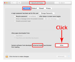

Manchmal muss man nach Updates auch in den Sicherheitseinstellungen Änderungen vornehmen.
