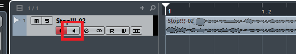

Du hast ggf. eine nicht erforderliche Monitoring Option aktiviert.
Evtl (bei Cubase) das Lautsprechersymbol auf der Spur deaktivieren?

Letztlich ist das ein typischer Fall von gleichzeitig aktiviertem Software- und Direct Monitoring.
Ich ziehe direct vor, da das in der Regel (fast) keine Latenzen aufweist. Die Latenz beim Softwaremonitoring ist in der Regel von der Höhe des Buffers abhängig. Bei keine, derzeitigen System habe ich bei 2000 samples ca 43 ms Latenz.
