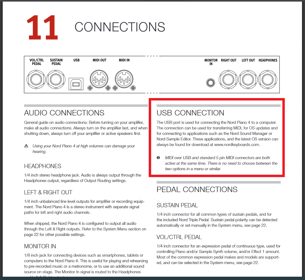

Die Information, ob zu den über die USB-Verbindung übertragenen Daten auch Audio-Signale gehören, dürfte sich im Handbuch finden lassen.
Handbuch gibt es noch nicht weil er das Teil erst im neuen Jahr geliefert bekommt, deshalb frage ich hier.
Nord Piano 4 - Manual:
https://www.nordkeyboards.com/sites/default/files/files/downloads/manuals/nord-piano-4/Nord Piano 4 English User Manual v1.0x Edition C.pdf
Aus dem Manual:
Hi KDthe2nd, Danke dir für den Link! Das bedeutet also dass man direkt mit nem USB Kabel ausm Nord raus und in den Laptop Sounkarten Eingang ( Mic ) reingehen kann und das wird dann verwurschtelt dass Ableton es aufnehmen kann? Also es liegt dann in dieser Piano Roll wo ich die Noten dann nochmal nachträglich verschieben kann?
Servus,
so wie ich das jetzt in aller Kürze verstanden habe, dient der USB Port lediglich zur Übertragung von MIDI Daten, als auch zum updaten der Firmware bzw. Kommunikation mit dem beiliegenden Editor.
Für weiter Infos müsstest du selbst im Manual stöbern.
Ich wollte es eigentlich nur verlinken, da es recht schnell auffindbar war :)
Die Verbindung ist USB auf USB.
Es werden keine Audio-Signale im herkömmlichen Sinn übertragen.
Die angesprochene Piano Roll ist ein Bestandteil von MIDI und ja, in dieser finden sich dann die diversen MIDI-Daten, die vom Klangerzeuger erzeugt und an den Computer übertragen wurden.
Ok,nun hab ichs kapiert. Danke!
Für alle die das gleiche Problem haben sollten aber ein USB Kabel - USB A auf USB B kaufen. USB B kommt dann in den Nord und das andere halt in den PC in den normalen USB Slot.
Wenn man dann aber das gespielte auch als Audio aufnehmen möchte braucht man zwingend eine Soundkarte.
