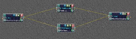

bei 2 EQs: du musst einfach 2 EQs aufmachen & dann mit den "kabeln" den linken ausgang in EQ1 & den rechten in EQ2 "patchen".
Also so:
Läuft auch, nur: wie pann' ich beide EQ's jeweils hart links und hart rechts? So wie es jetzt "verkabelt" ist, läuft das schon, aber eben "doppelt". In den Plugins gibt es intern keine Möglichkeit zu pannen.
Hinweis: ich will auf jeden Fall mit den REA-Eq's weiter arbeiten!
EDIT: Zudem kann ich auch keine separaten Ausgänge erkennen...der blaue Punkt zum andocken scheint mir für Audio zu sein, und der rote für Midi

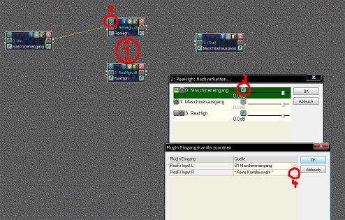

So, liebe Leser und -rinnen :) Ich habs geschafft!
Anbei möchte ich aber die Aussenwelt nicht dumm sterben lassen, und mit einer kleinen Anleitung zur erfolgreichen Konfiguration dienlich sein.
Zuerst das Bild:
Erläuterung:
1.: Zwei Plugins nach Wahl laden(ich hab mich für die REA-PlugIns entschieden)
2.: am eingekreisten Button klicken
3.: am geöffneten Fenster das Symbol anklicken
4.: am weiteren geöffneten Fenster die jeweiligen Einstellungen für linken bzw rechten Kanal wählen
Das wars auch schon fürs erste! Des weiteren muß man natürlich auch das zweite PlugIn entsprechend mit dem richtigen Ausgang verbinden, und dann kanns auch schon losgehn-Viel Spaß! :)

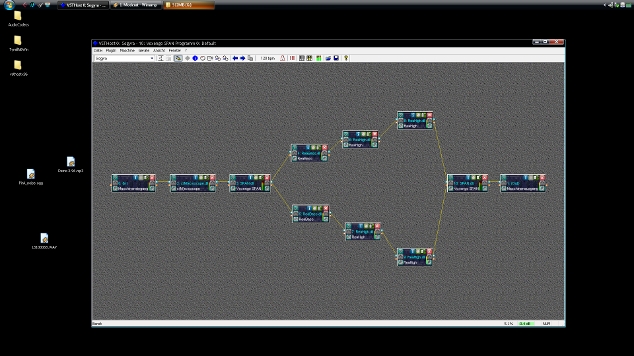

Bei mir sieht das Endergebnis übrigens so aus:

Das geht mit der Software von Hermann Seib deutlich genauer, ist umfangreicher und man ist dadurch auch flexibler. Zudem braucht man auch keinen zweiten Rechner. Eine multiclientfähige Recordingkarte ist ausreichend.
Die anfängliche Konfiguration ist war etwas mühsam, aber wenn man mal verstanden hat, worum es geht, will man nichts mehr anderes-und schon gar nicht Geld für externe Hardware ausgeben.
Der größte Vorteil ist: man kann jede Änderung durch einen Eq durch Messen sichtbar machen. Doch nochmal: dies ist der allerletzte Schritt zur Optimierung!
Hier ein Beispiel wie ich das Routing in Totalmix (RME) gemacht hab:
Alle eingehenden Audiosignale in 2 leere Kanäle geroutet, um die dann in VSThost zu schicken...dort wird alles entsprechend konfiguriert(also wie im Sequenzer: Eingangskanäle...Ausgangskanäle...Plugins), und auf 2 andere Ausgangskanäle wieder zurück in Totalmix geroutet. Das fertige Signal wird dann zu den Boxen geschickt.
Einziger Nachteil: ich muß nach dem starten vom Rechner als erstes VSThost starten,und dann erst Cubase, Player oder was auch immer(z.B.: REW)
EDIT: ich hab übrigens 2 Presets angelegt: eins für die Boxen, und das zweite für die Kopfhörer^^
