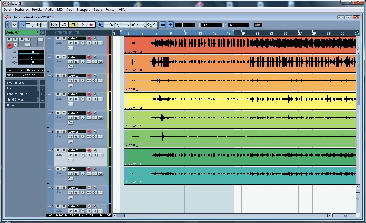

hallo,
ich bin seit sommer besitzer eines Alesis Multimix Firewire 16 mischpultes. bei dem pult war die software cubase LE dabei die ich mir letztens auf cubase SE3 geupdated habe.
ich habe mir das pult geholt um damit meine drums abzunehmen.
am anfang mit 4 mics jetz wollte ich es mit 8 mics versuchen.
mit 4 mics gab es damals keine probleme nur als ich die weiteren 4 angeschlossen hatte fing es an.
ich ziehe mit immer ein song in cubase rein der konvertiert wird und spiele dann meine spuren dazu.
allerdings wenn ich dies jetz mache habe ich totale aussetzer in cubase.

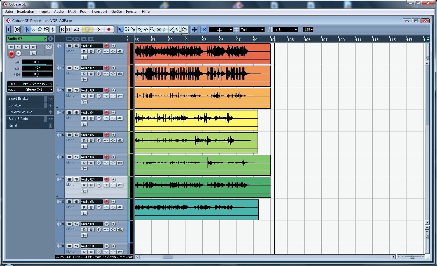

ich höre teilweise sekunden lang nichts mehr auf meinen kopfhörern und die spuren nehmen unterschiedlich auf. entweder wird eine spur nicht mitgenommen oder aber die spuren verschieben sich (von alleine!!) und man hat am ende ein wirrwarr von spuren die alle in verschiedenen takten sind.
um mein problem ein bisschen zu verdeutlichen habe ich 2 screenshots gemacht und ein stück aufnahme wo man hört, dass sich die spuren verschieben.
