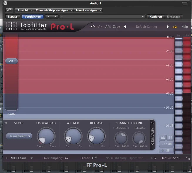

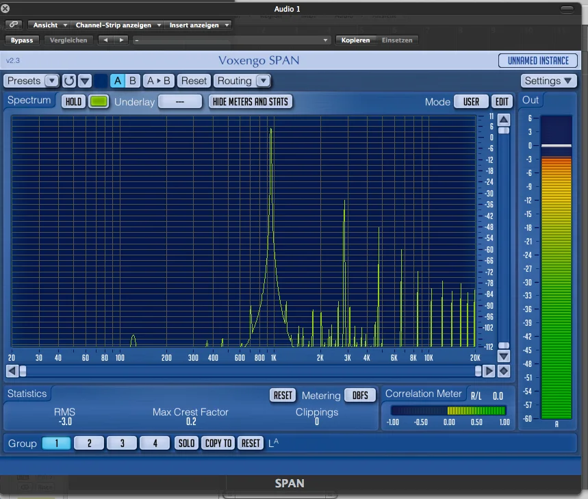

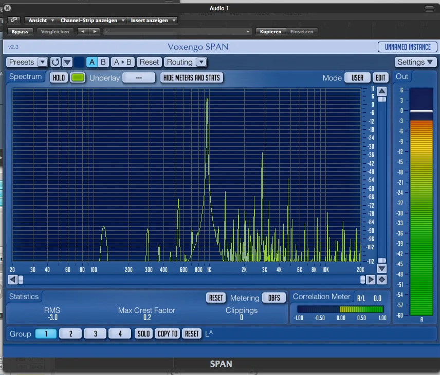

Nimm dir deine limiter mal genauer under die Lupe. Das kannst du mit einem testton bei ca 1000 Hz machen und schau mal was so ein L1 L2 und pro l und Co so mit dem Signal machen. Informiere dich vorher mal über das Thema aliasing
du mußt Dich auch mal besser informieren.
1 kHz Testton ist ungeeignet, weil die Aliasingprodukte einfach mit den Oberwellen mehr oder weniger zusammenfallen. Dann besser 950, oder 930 Hz.
Und der Pro L hat Oversampling gegen Aliasing, macht nen Unterschied, wie man sieht.

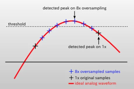

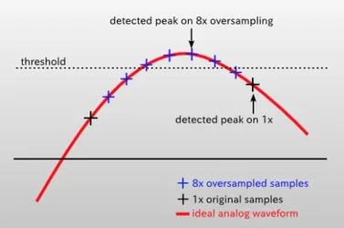

@ synthpark
Bei mir gehen 16faches Oversampling. Nötig oder reichen auch 8?

@ synthpark
wie meinen? Mit welchem Plugin, oder kann das schon die DAW?
8 reicht in der Regel, selbst 4. Sogar nur 2 bringt schon das meiste.

@ synthpark
Ich habe einen Limiter mit bis zu 16, aber ich finde auch das 8 reichen. Danke
