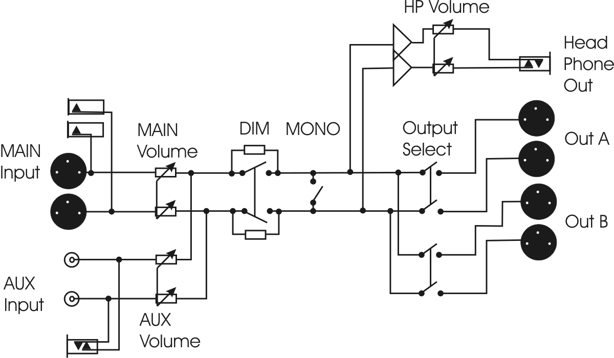

Moin,
nur zum Verständnis des Teils... unten hab ich mal den Signalflussplan gezeichnet. Sowas gibt es ja LEIDER nicht von der Firma. Ich hoffe das es nun etwas verständlicher wird ;)
Ich bin noch nicht ganz sicher, ob hier alle über das selbe reden...
Du möchtest über die Monitore und den Kopfhörerverstärker abhören, richtig?
Was ist mit der Stereoanlage? Möchtest Du die so einbinden, dass der Sound der Anlgae über Deine Monitore kommt, oder soll die Stereoanlage als drittes Gerät an den Ausgang gehängt werden?
btw: der/die/das M-[g=7]Patch[/g] hat einen internen Kopförerverstärker. Sollte der Dir reichen, brauchst Du über Dein Gerät gar keine Gedanken mehr verlieren.
Main Input = Soundkarte
Out A = Abhörlautsprecher
Out B = Stereoanlage (z.B. Video Input)
Er kann nun seine Soundkarte sowohl mit der Hifi Anlage, also auch mit seinen Abhör Lautsprecher abhören. (über die Wahlschalter routbar)
Die Abhörlautstärke kann er über den Main Vol. Regler regeln.
Am AUX IN der MP2 kann er z.B. einen MP3 Player anschließen.
Außerdem kann er beim Mischen den MP2 Headphone [g=182]Amp[/g] benutzen, und wenn er nur Hifi hören will, dann kann er den Kopfhörer in die Anlage stecken.
eine Frage dann noch: Kann das nicht n Problem geben wenn ich die Stereoanlage da reinstöpsel, weil erst verstärkt der M-[g=7]Patch[/g] und dann auchnoch die Stereoanlage...
gibts da keine Probleme???
Doch.
Wenn Du weit genug aufdrehst, kommt Dein Nachbar und haut Dich.....
Hallo!
Der M-[g=7]Patch[/g] verstärkt nichts, er routet nur.
Grüße,
digital dominion
