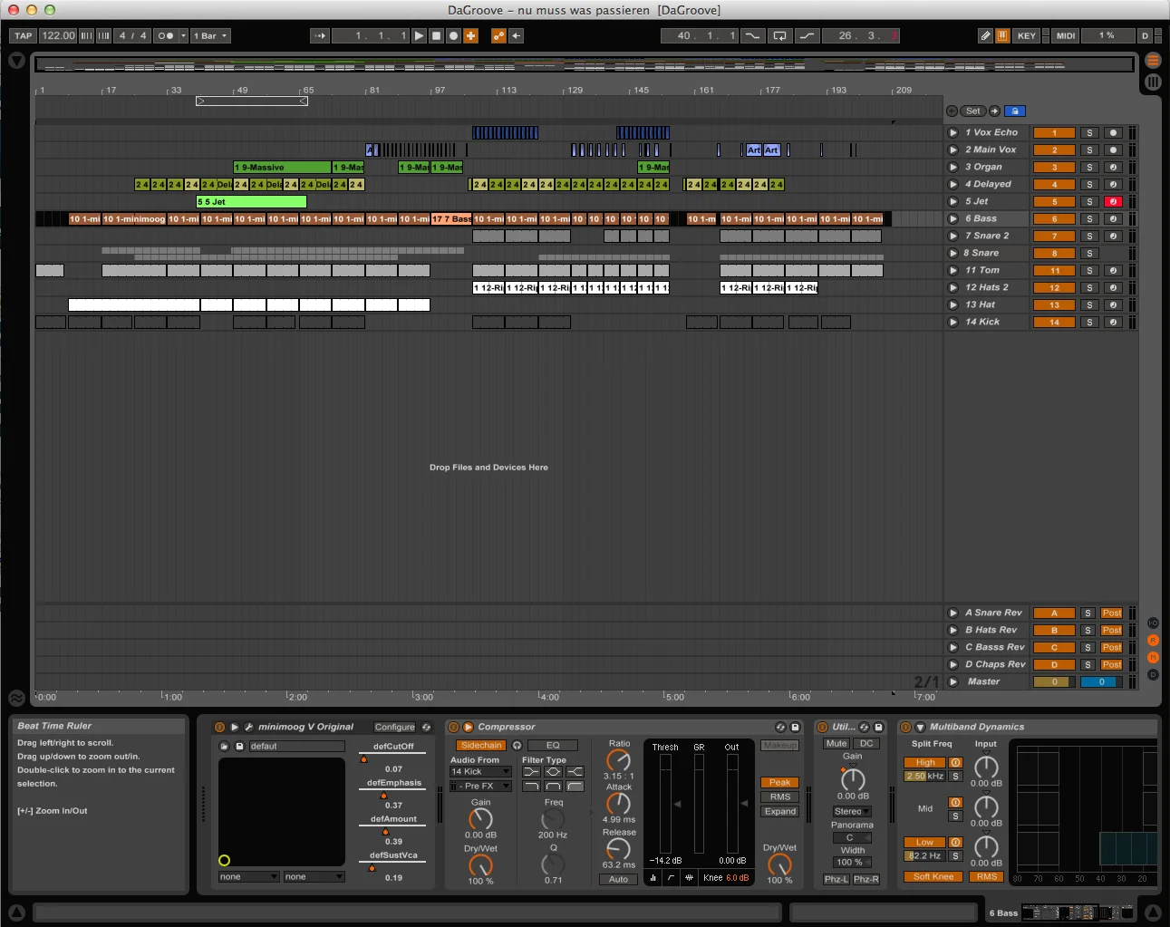

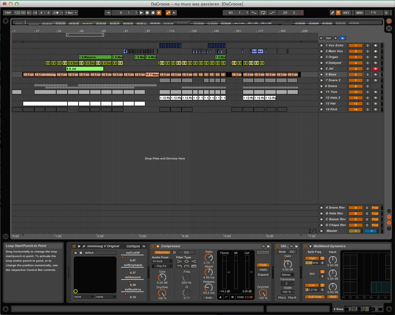

Bei mir geht es mit dem Markieren eines Bereiches auf einer der Spuren des Tracks.

Poste doch mal einen Screenshot von Deinem Arrangement, der zeigt, wie Du den zu exportierenden Bereich ausgewählt hast. Vielleicht kann man Dir dann helfen...
Welcher Bereich da markiert ist, spielt keine Rolle. Im Exportfenster kann man eingeben, welcher Bereich exportiert werden soll. Voreingestellt ist zwar der Loopbereich, aber das kann man ändern, wenn einem danach ist.
Grundsätzlich wird alles eingerechnet, was auf der Spur an Effekten integriert ist. Außer das Device ist ausgeschaltet. Ob da jetzt auf der Spur Löcher drin sind oder nicht, ist auch egal.
Rendering Start und Ende müssen natürlich bei jedem neu gestarteten Export gleich sein. Schneller geht allerdings, "alle Einzelspuren" zu wählen. Dann wird alles gerändert, was im Projekt ist. Sogar Spuren, in denen gar nichts ist.
Ich habe das mal ausprobiert. Zwei Audiospuren mit Clips und zwei Midispuren eine nur mit einem Effekt in der Spur, die andere mit einem Instrument. Länge eingegeben und gestartet. Alles Spuren wurden gerändert und alle Spuren haben exakt die gleiche Länge. Das würde ich an Deiner Stelle auch mal machen, als Trockenübung. Geht das, weißt Du zumindest, daß irgendwas im Projekt selbst komisch ist. Dann muss man mal sehen, was da in Frage kommt....
