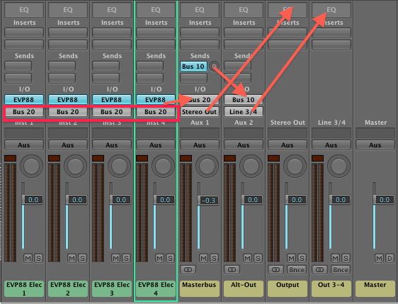

wie kann ich auf den outs 1-2 und 3-4 den gleichen mix haben? Logic gibt ja die Stereosumme nur an einen von beiden aus. kann ich die im programm irgendwie verdoppeln oder im alesis irgendwie die beiden stereo outs patchen?

Ja. Insertiere einen "Masterbus", der einmal per Outputzuweisung nach Output 1-2 sendet und einmal per Send nach Output 3-4.
Markiere Im Mixerfenster alle Kanäle, die im Moment auf Out 1-2 senden.
Wähle in der Ausgangszuweisung einen freien Bus aus.
Ein neuer Auxkanal entsteht. Nenne ihn Masterbus. Sein Ausgang sollte automatisch Output 1-2 sein.
Öffne einen Send-Slot und wähle einen weiteren Bus. Wenn Du den Send-Pegel-Poti mit "alt" anclickst steht er automatisch auf 0dB.
Den entstehenden Aux-Kanal nennst Du Alt-Out und weist ihm den Output3-4 zu.
Das ganze sieht so aus:
(Ich habe aber vergessen, den Sendregler aufzudrehen!)
