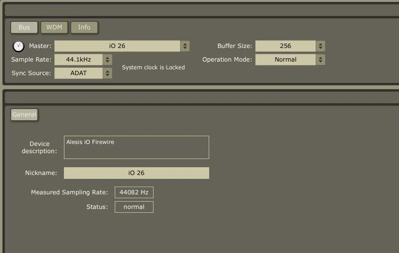

ich benutze zum Aufnehmen unserer Proben seit Jahren folgendes Setup:
Alesis IO 26 und ein Behringer* ADA800 und das Ganze per Firewire in einen Win10 Desktop, der nur für das Recording genutzt wird.
Das lief bis vor einigen Monaten auch völlig problemlos, nur leider bekome ich mittlerweile immer mehr Knackser in meine Aufnahmen. Buffersize erhöhen und weitere Standardmittel haben leider nicht geholfen.
Das Behringer* ist als Master konfiguriert, da wurde nichts geändert. Nun habe ich mir mal den Treiber des IO26 angeschaut und hätte folgende Frage: Muss nicht im Treiber ADAT als Master stehen?
Ich habe keine Möglichkeit die Einstellung zu ändern - es wird mir nur das IO26 angeboten.
Weiterhin wundere ich mich ein wenig, daß beim Behringer* zwar die Sync-Master LED (6) gelb leuchtet, aber gleichzeitig auch die SYNC-Locked LED (7) grün ist.
Ist das so korrekt, dann würde ich mal nach anderen Ursachen schauen. Nur nachdem was mir Google so sagt, müßte ich auch dem IO doch mitteilen, daß das ADA800 der Master ist und nicht extern synchronisiert wird.
Wäre schön, wenn mir jemand weiterhelfen könnte. Ich bin in diesen Themen leider nicht besonders fit und nach mehreren Stunden Google Suche bin ich nur noch verwirrt.
Danke im Voraus
Vernon

Oh, das ist schlecht. Dann würde ich das ADAT als Master laufen lassen oder extern synchronisieren, was dann natürlich auch wieder in den Geldbeutel geht.

Das ist genau mein Setting!
SyncSource ist das ADAT und ihn habe ich auch als Master 44,1KHz geschaltet.
Wenn ich die Anleitung richtig verstehe muss ich aber auch den Master in den Global Settings auf ADAT stellen. (was ich nicht auswählen kann)?
Für mich sieht es so aus, als ob beide Geräte als Master laufen würden, was dann zu den Störungen führen kann.
Oder ich sollte mal den ADAT2 Eingang des IO26 benutzen, wenn der nur als Slave arbeiten kann.
Ansonsten werde ich erst ein mal dem Tip folgen, das ADA8000 abzustöpseln
