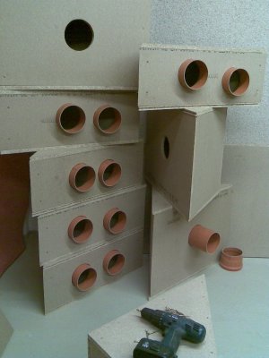

Wir haben einen Uebungsraum mit etwa den Massen 5m x 6m x 4m, Stahlbeton.
Als wir das erste Mal in dem Raum waren, habe ich dort ein wenig [g=118]Bass[/g] gespielt - und habe nicht mal mehr genau gehoert, welchen Ton ich eigentlich spiele.
Sosehr hat es gewummert und gedroehnt.
Darauf haben wir dann gegoogelt, gelesen, gefragt, eruiert und gelernt... und sind dann mit einem Messmicro in den Raum gegangen, um die stehenden Wellen im Raum nachzumessen.
Das Messergebnis deckte sich exakt mit den Berechnungen, die wir vorher angestellt haben.
Darurch mutig geworden und motiviert, haben wir Helmholtz-Resonatoren fuer die problematischen Frequenzen des Raums berechnet und gebaut.
Sechsundzwanzig Stueck an der Zahl, und noch ein paar Plattenabsorber weil wir noch Holz uebrig hatten.
Das Ergebnis spricht absolut fuer sich: Kein Wummern mehr, knochentrockener differenzierter Sound, endlich laesst es sich da aushalten (und spielen) ohne dass man danach einen Tinnitus hat.
Also ich kann absolut bestaetigen: Ein wenig Beschaeftigung mit Raumakustik sowie der Selbstbau von Akustikelementen ist leicht moeglich, lohnt sich, und erzielt mit wenig Geld und Aufwand eine grosse Wirkung.

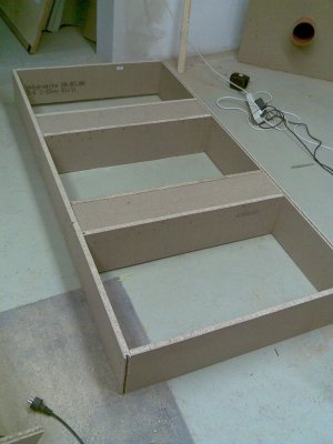

Bild 133: Rohe gerade zusammengeschraubte Resonatorboxen.
Bild 136: Bassplayer trapped in a basstrap

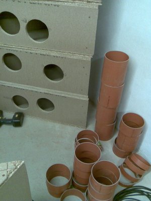

Bild 143: Resonatorkaesten und Reflexrohre

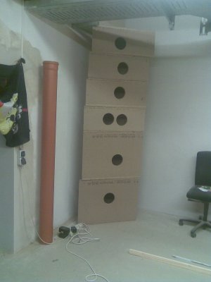

Bild 146: Ein paar fertige Resonatoren

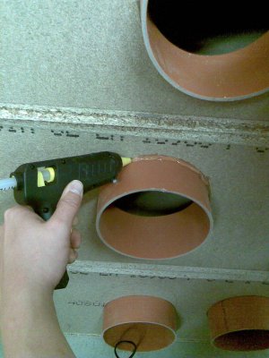

Bild 147: Die Reflexrohre werden mit der Heissklebepistole befestigt
Bild 157: Das wird mal eine Tuer. Und gleichzeitig drei Plattenschwinger

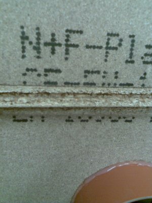

Bild 149: Es ist wichtig, Holz fuer Niederfrequenz zu kaufen. Platten mit der Aufschrift UHF oder VHF funktionieren nur zum absorbieren von schlechten Fernsehprogrammen.

Also in etwa 400.- Material, und 25 Stunden Arbeit... also umgerechnet weniger als 20.- und eine Stunde Bauzeit pro Resonator.
Verwendet wurden Spanplatten (22mm), Abflussrohre, Spaxschrauben und Silikon.

was mich als akustik-noob vor allem interessieren würde, wie bekomme ich raus in welcher größenordnung ich einen helmholtz bauen muss, damit er von der größe effizient genug ist mein bassproblem in den griff zu bekommen.
lg
flox
mal ne frage: is es egal wo man die löcher reinsägt?
ansonsten hab ich die bauweise verstanden :)
Das ist wohl egal.
Es gibt Ausfuehrungen mit runden und mit langen rechteckigen Oeffnungen, ja sogar viele kleine Loecher (Bohrungen) funktioniert.
Es kommt auf das Verhaeltnis von Flaeche und Tiefe der Einstroemoeffnungen an - bei unserer Bauweise also Durchmesser und Laenge der eingesetzten Rohre.
Diese Bauweise schien uns ein optimaler Kompromiss aus einfecher Berechenbarkeit und Realisierbarkeit.
Aber grundsaetzlich sind auch vollkommen andere Bauformen denkbar.
(z.B. eine Flaschenform - deswegen lassen wir immer unsere Bierflaschen herumstehen, damit diese als Miniresonatoren noch Stoerfrequenzen wegmachen - nach dem dritten Bier wird der Effekt deutlich spuerbar ;-) )
