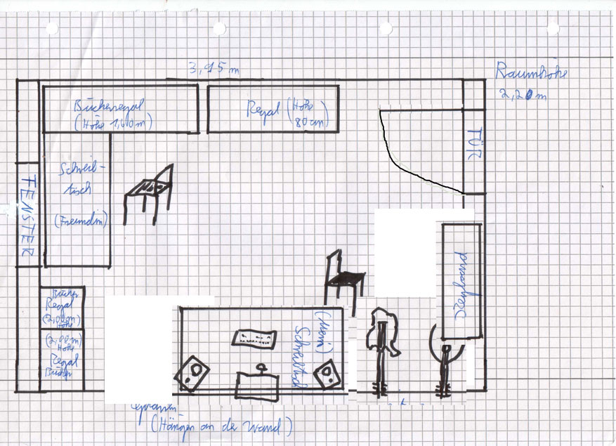

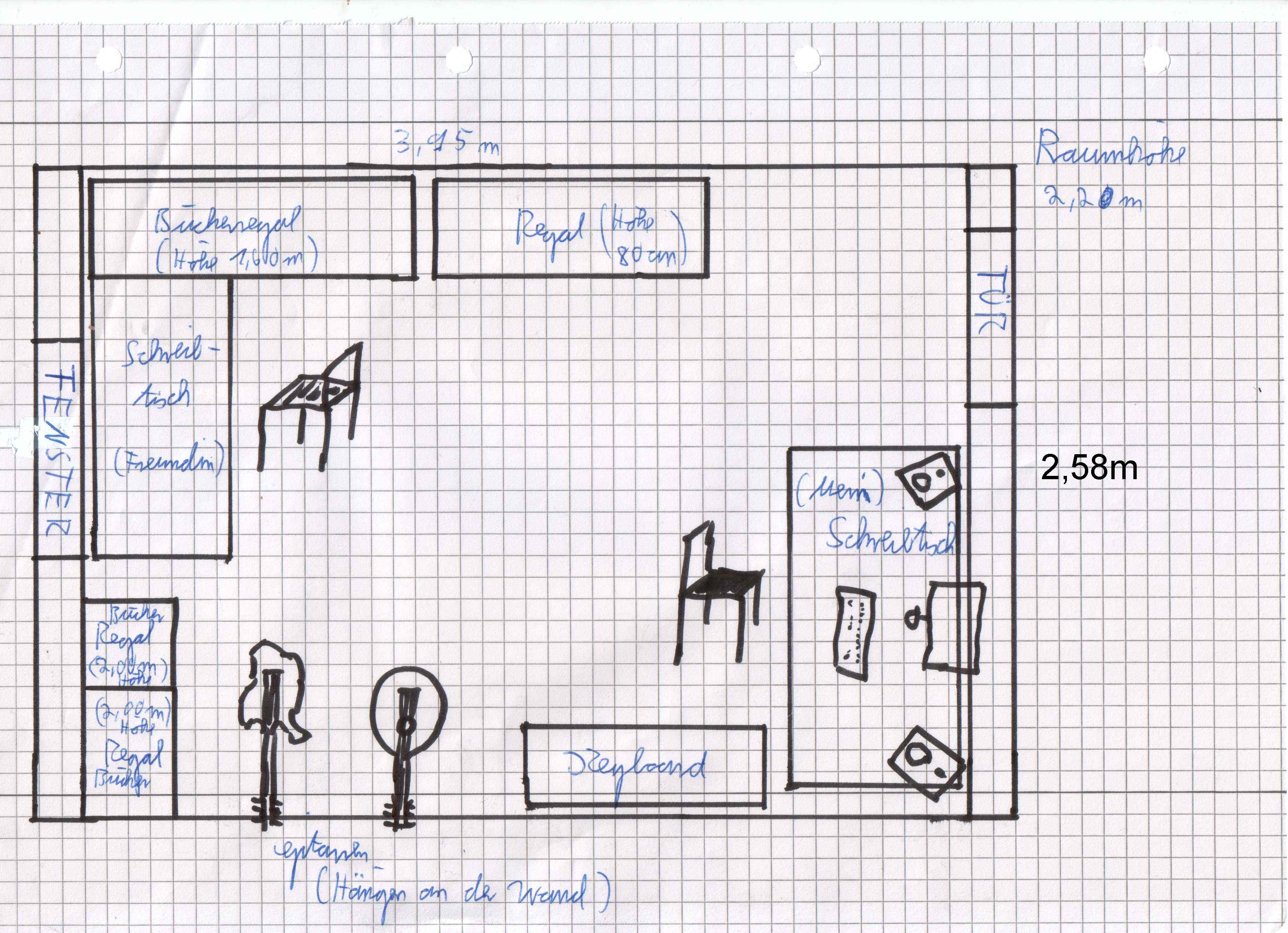

Hi,
ich würde mich sehr über eure Hilfe freuen. Und zwar ist die Akustik in dem Raum wo ich meinem Homerecording Hobby nachgehe irgendwie nicht so dolle. Ich hab das Gefühl es "hallt" ziemlich stark wenn ich in die Hände klatsche. Ich wollte mir in den nächsten Tagen neue Monitore besorgen (Yamaha HS80m) und ich hab mich auch mal versucht nen bissel wegen Raumoptimierung schlau zu machen.
Der Raum ist quasi das "Büro" von meiner Freundin und mir, in dem ich eben auch Mucke mache. Hier nehme ich mit nem Studio Projects B1 auch Gesang und Gitarre auf.
Ich hab bzgl. der Aufstellung der Monitore gelesen, dass diese symmetrisch aufgestellt werden sollen. Ich hab auch viel von Absorbern, Bassfängern, Schaumstoffplatten etc. gelesen.
Könnt ihr mir weiterhelfen welche Maßnahmen wirklich "Sinn" machen und was man, trotz der begrenzten räumlichen Möglichkeiten, tun kann um die Akustik aufzubessern?!
Ein umstellen der Möbel wäre überhaupt kein Problem. Lasst eurer Phantasie freien Lauf. ;-)
Ich hab mir bereits überlegt, ob es nicht besser wäre, wenn ich mit meinem Schreibtisch vor das Fenster gehe und die Monitore so schon mal symmetrisch aufstellen kann. Die Monitore kommen übrigen auf Stative, die rechts und links vom Schreibtisch bzw. dahinter stehen.
Da ich mit meinem Schreibtisch im Moment rechts neben der Tür bin und der rechte Monitor in der Ecke, nah an der Wand, steht ist das mit Sicherheit nicht so optimal, oder?
Der Raum hat übrigens keine Schräge. Ich hab euch mal ne Skizze mit reingestellt, auf der ihr alle Maße usw. findet. Ich bin leider nen mieserabler Zeichner aber ich hoffe ihr könnt euch ein grobes Bild von den Räumlichkeiten machen.
Würde mich sehr freuen wenn ihr mir weiterhelfen könntet!
Greetz
Domse

Wie findest Du das Bild von mir?
Das ist die Zero-Cost-Version - nur Möbel rücken ;)
Du wärest wenigstens aus der Ecke raus, und mittig an einer Wand.
Die Bücherregale im Rücken von Dir erkläre ich hiermit zu Diffusoren :lol:
Aber dazu müssen die Bücher unordentlich, unterschiedlich tief im Regal stehen und nicht "Rücken an Rücken" und schön gerade. Und die Regale müssen natürlich möglichst voll sein.
Jetzt habe ich nicht aufgepasst - Das eine Bücherregal in Deinem Rücken ist nur 80 cm hoch - das würde ich gegen die beiden Hohen aus der Ecke tauschen.
Clemens

oder ev so?
in einer ecke würde ich auch nicht unbedingt aufnehmen. macht dir variable stellwende.
Danke für eure Vorschläge. Mir geht es primär darum eine möglichst optimale Abhörposition zu finden und die Akustik im Raum generell zu verbessern, sprich ihn "trockener" zu bekommen und den "Hall" zu reduzieren.
Da der Raum nur 2,58m breit ist scheint mir der Vorschlag von Clemens etwas beengend zu sein. Ich meine auch gelesen zu haben, dass die Monitore immer an der schmalen Wand stehen sollen und nicht an der längeren. Ich hatte mir das wie gesagt überlegt mit dem Schreibtisch vors Fenster und die Monitore rechts und links dahinter (also nicht ganz in die Ecke).
Mhhh, niemand ne Idee?
der Raum ist leider zu klein um einen akustisch optimierten Abhörplatz, einen zweiten Schreibtisch, Platz für Aufnahmen und noch die angezeigten Möbel zu halten.
Das Verschieben Deines Schreibtisches am Fenster wäre aber ein Schritt in die richtige Richtung.
LG
Mhh, okay. Danke. Hat nicht jemand ne Idee wie ich die Raumakustik im allgemeinen verbessern kann (Stichwort: Nachhall). Absorber oder Schaumstoff rechts, links und über den Monitoren?
