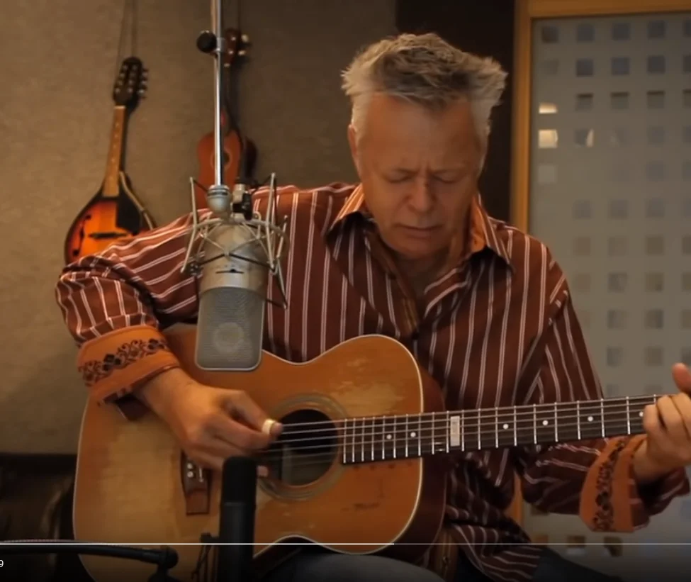

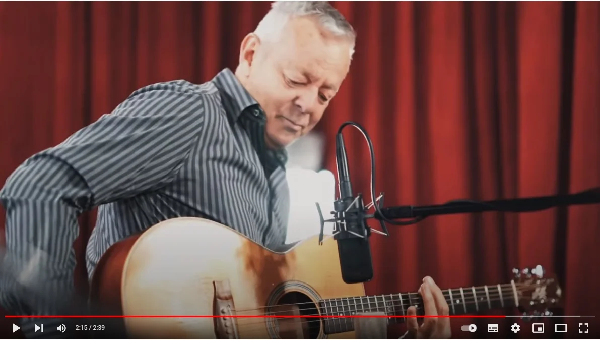

kann mir noch einer sagen was Tommy hier unten im Bild für eine Mikrofonierung verwendet ?
hab ich so noch nie gesehen zwei großmembraner über einander? klingt fantastisch...

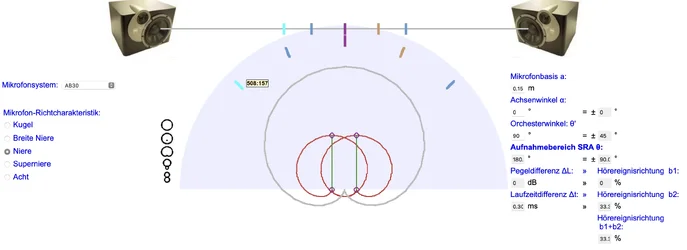

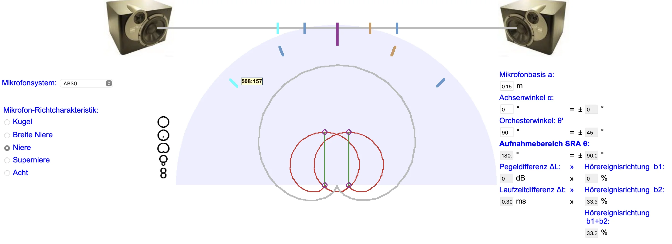

Das wäre quasi ein ganz kleines AB vertikal. Damit hast du einen Stereoeindruck von der Gitarre, aber eben nicht sehr breit.
Ahh ok spannend, dann die mics im nierenmodus und hard links rechts gepannt?

MS würde man auch so ähnlich aufstellen (oben 8 unten niere). Ist aber schwer zu erkennen auf dem Bild, wie's mit dem Winkel ist.
Reaktionen: max_cluba
Vertikales A/B mit Neumann M149 und (hochwahrscheinlich) Gefell M990
Wenn man etwas in YT-Untiefen sucht, hat Tommy diverse ungewöhnliche Aufnahmeverfahren, auch ein extended oder angepasstes X/Y mit geringerem Winkel als 90 Grad, und auch mit vertikalem Abstand der Mikros.
Guter Mann :)
Horizontales und vertikales A/B mit 4 Mikros wäre auch mal was zum Probieren...
Reaktionen: RefinedRough und max_cluba
ja guter mann 🙌
interessiert mich wir vertikales AB mit Neumann M149 u Gefell
klingt, allerdings kostet das M149 gebraucht immer noch 2.900€
