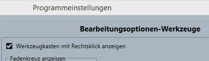

Wenn du die Tool Palette dafür in den Voreinstellungen definiert hast, einfach Strg und Rechtsklick. Dann kommt das.
oh sorry, welche Tool Palette in den Voreinstellunen?
Wow, danke für diesen Fred. :victory: Diese Funktion ist für Trommler von unschätzbaren Wert.
Reaktionen: mwa und Gast92251
Du kannst definieren, was bei Rechtsklick passieren soll.
Es gibt Kontextselektives, also passende Menüs zur jeweiligen Mausposition im Cubase.
Oder alternativ halt die Werkzeuge-Toolbox mit Rechtsklick. Häcken in diesem Falle setzen.
Wenn das gesetzt, kommt man aber trotzdem an die regulären Rechtsklick menüs ran, indem man einfach Strg dazu drückt.

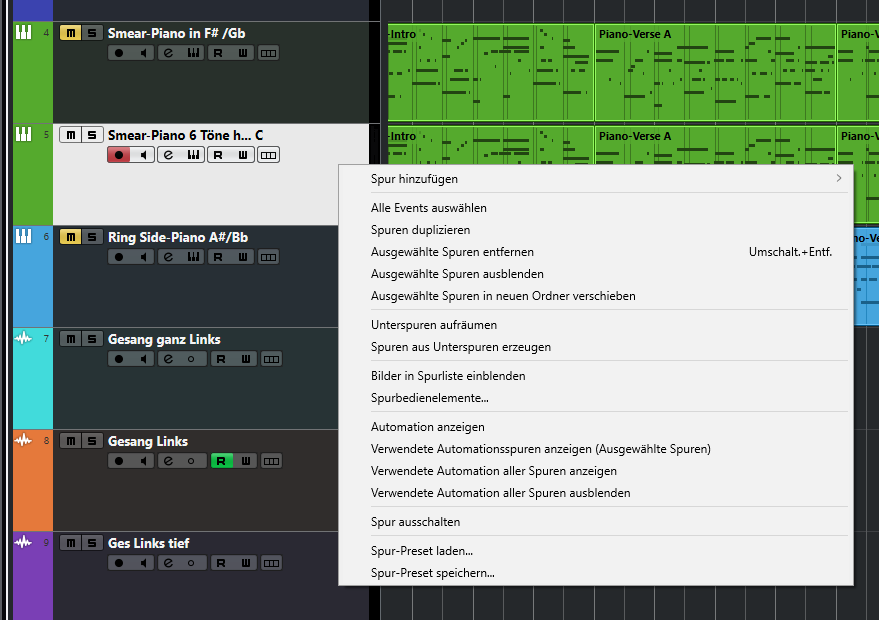

Schau mal, diese Möglichkeiten bekomme ich, wenn ich einen Rechtsklick auf die MIDI-Spur mache.
Nicht auf die Midi Spur... Auf das Event !!! :D
Wie im kleinen Filmchen oben zu sehen. ;)
Gut, ist bei mir gerade Nuendo, daher die rote Auswahl um das Event. Aber geht in Cubase 1:1 auch so. :)

Wenn man im Event einen Rechtsklick macht und dazu die Strg Taste drückt funktioniert es.
Wieder was dazugelernt.
