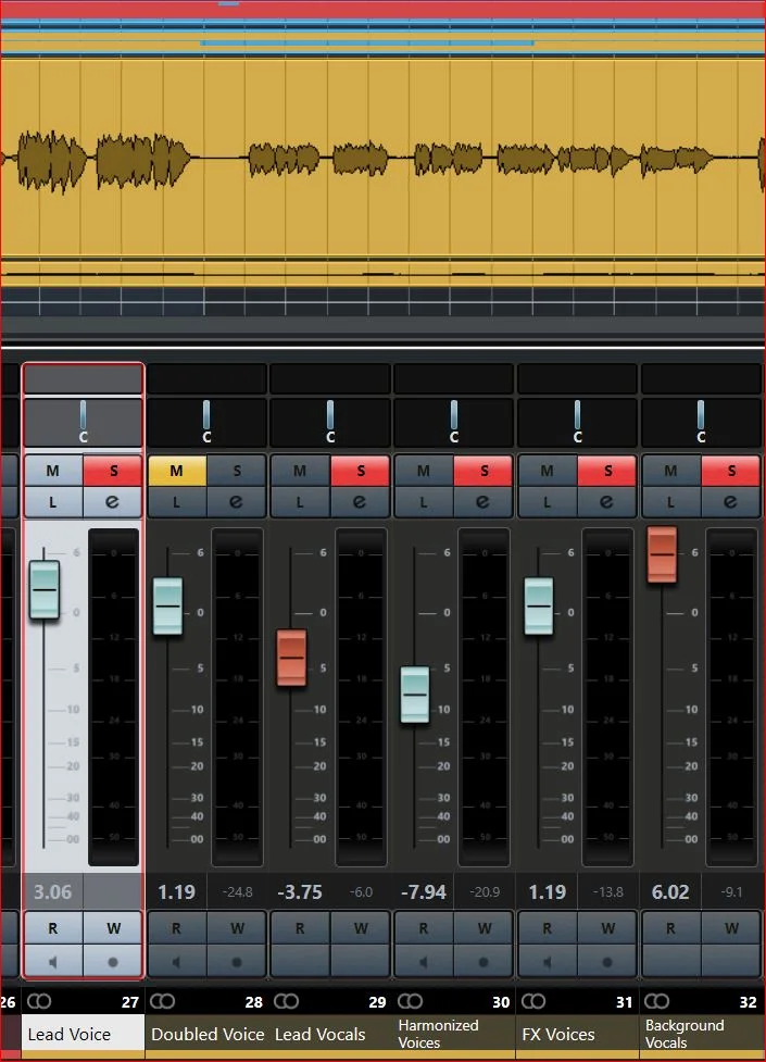

ich hoffe Ihr könnt mir weiterhelfen?
Wenn ich im Mixer einen Kanal anwähle (wie hier Lead Voice) soll mir oben über den Mixer
die gewünschte Spur angezeigt werden.
Wenn ich dann den Kanal (Rechts daneben, “Double Voice“ anwähle)
möchte ich über dem Mixer die angewählte Spur von „Double Voice“ sehen.
Welche Einstellung muss ich vornehmen um das zu erreichen?
Vielen Dank für die Hilfe vorab,
Wolfgang

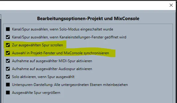

Das geht nur begrenzt. Dass die Spur des ausgewählten Mixerkanals direkt über dem Mixer angezeigt wird, ist m.W. nicht einstellbar.
Aber zumindest wird im Projektbereich soweit gescrollt, dass die ausgewählte Spur sichtbar ist.
Dazu muss Folgendes eingestellt sein:
