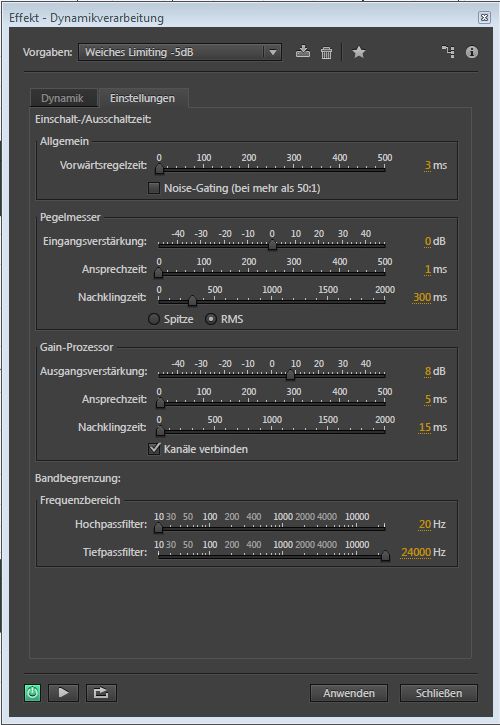

Effekte ---> Amplitude & Komprimierung ---> Dynamikverarbeitung ---> Weiches Limiting -5dB
Welches Problem besteht:

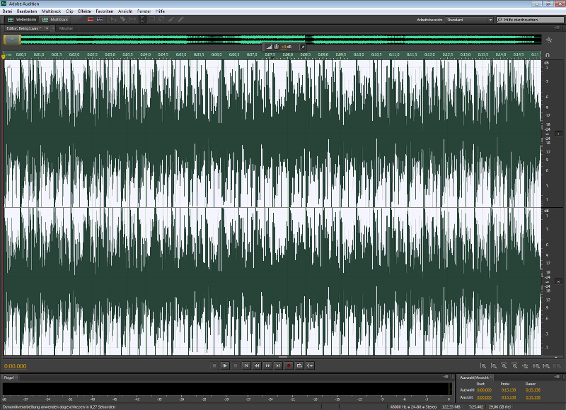

In Cool Edit wurden dabei die Amplituden bzw. die Spitzen über -5 dB komprimiert, der Rest blieb unverändert. Aber bei Audition erzeugt der Effekt eine Verstärkung (siehe Screenshots).
Ich vermute mal in den Einstellungen gibt es sowas wie ein Auto-Gain? Es fehlen ja auch Attack und Release, ggf. Detector oder Sidechain Werte. Schwer zu sagen, nur mit diesem Screenshot. Ansonsten kannst du ja als Workaround immer noch manuell absenken.

Ja, du hast da noch den Reiter Einstellungen , dort müsste eigentlich noch ein Gain Regler sein.
Danke für eure Antworten. Aber ich verstehe nur "Bahnhof".
Die Einstellungen zu dem Preset sehen wie folgt aus (sorry, hatte ich oben vergessen):
Ich verstehe nicht, warum nicht wie bei Cool Edit einfach komprimiert wird, sondern stattdessen die Wellenform insgesamt verstärkt wird. Das ist doch nicht Sinn der Sache. Habe auch schon verschiedene Änderungen im Einstellungen-Fenster versucht. Aber wenn ich z.B. eine negative Ausgangsverstärkung einstelle, wird - entgegen dem Dynamik-Diagramm (2. Screenshot) - die gesamte WAV-Datei leiser, also auch die Anteile, die unterhalb von -5 dB sind.
Da der Gainprozessor. Da steht, dass die Ausgangsverstärkung auf 8db eingestellt ist. Diese müsstest du dann auf 0 setzten damit es nicht lauter wird.
Ansonsten kannst du dich nochmal grundsätzlich mit den Themen Kompressor, Limiter beschäftigen um etwas besser nachzuvollziehen was dort alles passiert und was du mit den Einstellungen alles erreichen kannst.
Gibt sicherlich eine Doku im Programm, oder du Googelst einfach mal ein wenig und probierst dann paar Einstellungen aus.
Grundsätzlich komprimiert man natürlich um das Signal auch wieder lauter aussteuern zu können... in den meisten Fällen zumindest :)

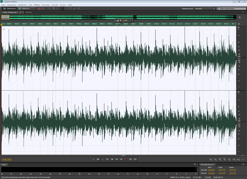

Das habe ich ja versucht. Gibt man eine positive Ausgangsverstärkung an, z.B. 8 dB, dann wird das gesamte Signal verstärkt (siehe 3. Bild von oben). Ich will doch aber eine Komprimierung oberhalb von -5 dB.

Du sollst auch keine negative Einstellen sondern einfach 0.
Hab ich auch probiert. Bei Ausgangsverstärkung 0 dB verändert sich die Wellenform nur minimal. Die Amplitudenspitzen über -5 dB sind aber nachwievor vorhanden.
Wie der Vorredner schon sagte, solltest du dich generell mit Kompressoreinstellungen auseinandersetzen.
Beim Gainprozessor ist eine Attackzeit von 5ms eingestellt, wenn die Pegelspitzen kürzer als 5ms sind dann reagiert er nicht!
Ok, ich habe jetzt sowohl beim Pegelmesser als auch beim Gain-Prozessor die Ansprechzeit auf 0 ms gesetzt... hat funktioniert. Zumindest wurden die Spitzen etwas leiser. Aber auch Amplitudenanteile unter -5 dB wurden leicht mitkomprimiert.
Wie würdet ihr das besser machen (also das wirklich nur die Spitzen leiser gemacht werden)?
Oder anders gefragt: Wie würdet ihr die Spitzen im oben dargestellen Signal eliminieren/komprimieren? Vielleicht habe ich hier ja den völlig falschen Ansatz gewählt?
