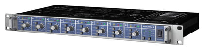

Nun ja, die Chandler-Preamps spielen doch in einer anderen Liga als Behringer. Wie wäre es, wenn du bei RME bleibst?

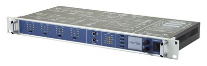

Dann würde ich alternativ den XTC vorschlagen, der bei "nur" €650 Aufpreis diverse Vorteile und eine bessere Basis hinsichtlich späterer Erweiterungsmöglichkeiten über MADI böte.
Der XTC hat auch den Vorteil, daß Du den in TotalMix FX als Aux. Device einbinden kannst und von TM FX aus Gain, Phantom Power, PAD, Instrument über MIDI oder MIDI over MADI fernsteuern kannst.
Dieses Feature bietet RME derzeit nur für den XTC. Ich habe kein UCX, weiß nicht ob das darüber auch geht, am besten mal im RME Forum nachfragen, um an der Stelle 100% sicher zu sein.
Falls Du dann später mal Appetit auf ein UFX+ bekommen solltest, dann hast Du direkt auch schon ein MADI fähiges Gerät und dann erfolgt die Fernsteuerung mittels MIDI over MADI.
Wg MADI, wo die Reise dann für Dich hingehen könnte: MADI bietet 64 Kanäle, Reichweiten bis zu 2km über fiber Kabel, Ringstruktur und Kaskadierung von bis zu 8 externen Geräten, dann hast Du auch nicht den Trouble des Kanalschwunds über ADAT bei höheren Sample Frequenzen (Stichwort Kanal Multiplexing)...
XTC - Weitere Vorteile + Features
- Autoset
- Standalone Bedienung über das Display
- die ersten 4 Kanäle bieten zuschaltbares PAD
- die letzten 4 Kanäle lassen sich auch Instrument umschalten
- Kannst Du als Format Konverter verwenden
- Seit neuer Firmware auch unter Windows im Class Compliant Mode direkt zu verwenden
- Class Compliant operation für iPAD ...
- Die Möglichkeit die Eingänge zu gruppieren und Gainregelung einer Gruppe unter Beibehaltung der Lautstärke Unterschiede der einzelnen Gains
Die Bedienung ist sehr intuitiv. Das Fehlen eines Volume Potis für jeden einzelnen Mikro Eingang ist kein Nachteil. Du mußt nur den entsprechenden Select Button der Kanäle 1/2 .. 7/8 betätigen und kannst dann sofort das Volume mit dem Drehgeber regeln. Das geht genausogut und genauso schnell. Zusätzlich genießt Du dabei die Vorzüge, die Gain Settings digital speichern zu können.
Die Phones Ausgänge kannst Du vom Routing her so schalten, daß Du zB direkt alle analogen oder digitale Quellen abhören kannst. Ich habe das bei mir so eingestellt, dass ich über
- Phones 1 - alle Mikros abhöre, das ist praktisch um zB den sweet spot des amps zu finden
- Phones 2 - Madi 1/2 in, dann kann ich den Kanal als weiteren Kopfhörerausgang verwenden
Ich habe den XTC und muß sagen, geiles Teil, kann ich Dir sehr empfehlen.
Bei "nur" ~€650 Differenz würde ich mir das überlegen.
Und diese gelungene Integration in TM FX (wie gesagt check zur Sicherheit) gibt es eben nur von RME.
