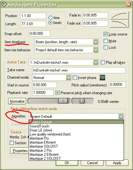

hi,
sowas is in reaper ja feinstens gelöst.
wenns tempo bekannt ist, einstellen. track reinziehen, F2 drücken und da dann die "Item Timebase" auf "Beats (position, length, rate)" setzen.
ab dann kann man jedes mögliche tempo einstellen und die audiotracks passen sich dem tempo immer an und sitzen immer richtig im raster.
wenns artefakte gibt, wieder F2 drücken und mit den 9 verschiedenen algorithmen und deren parametern rumtesten...:roll::D
bei kleinen loops. die allerdings rundlaufen, nur im flaschen tempo sind, gehts dann per maus an den rand fassen und die ALT-taste drücken, dann so aufs raster ziehen und der [g=415]loop[/g] läuft im richtigen tempo. mit F2 kann man wieder, wenn gewünscht, den algorithmus ändern.
