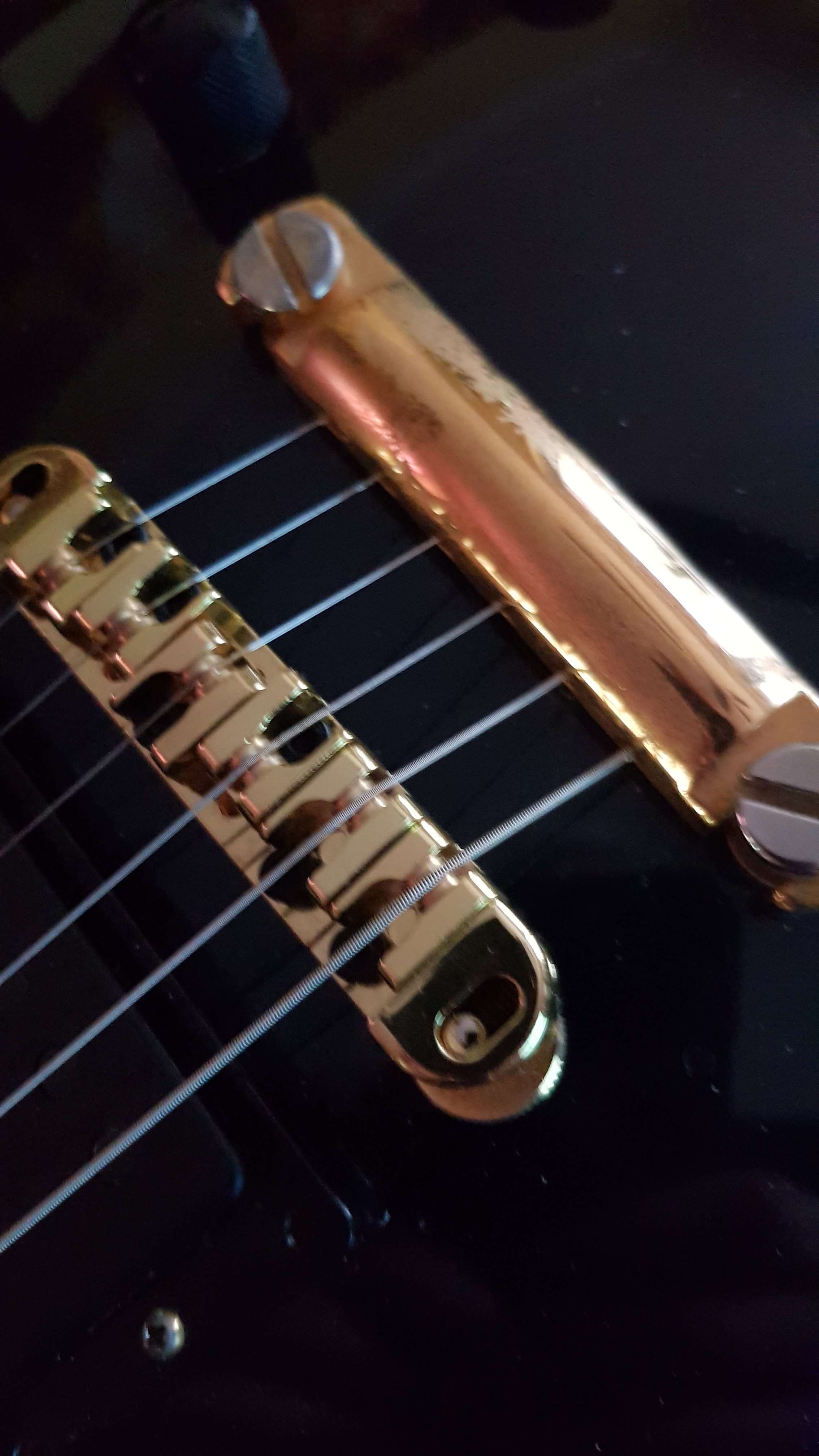

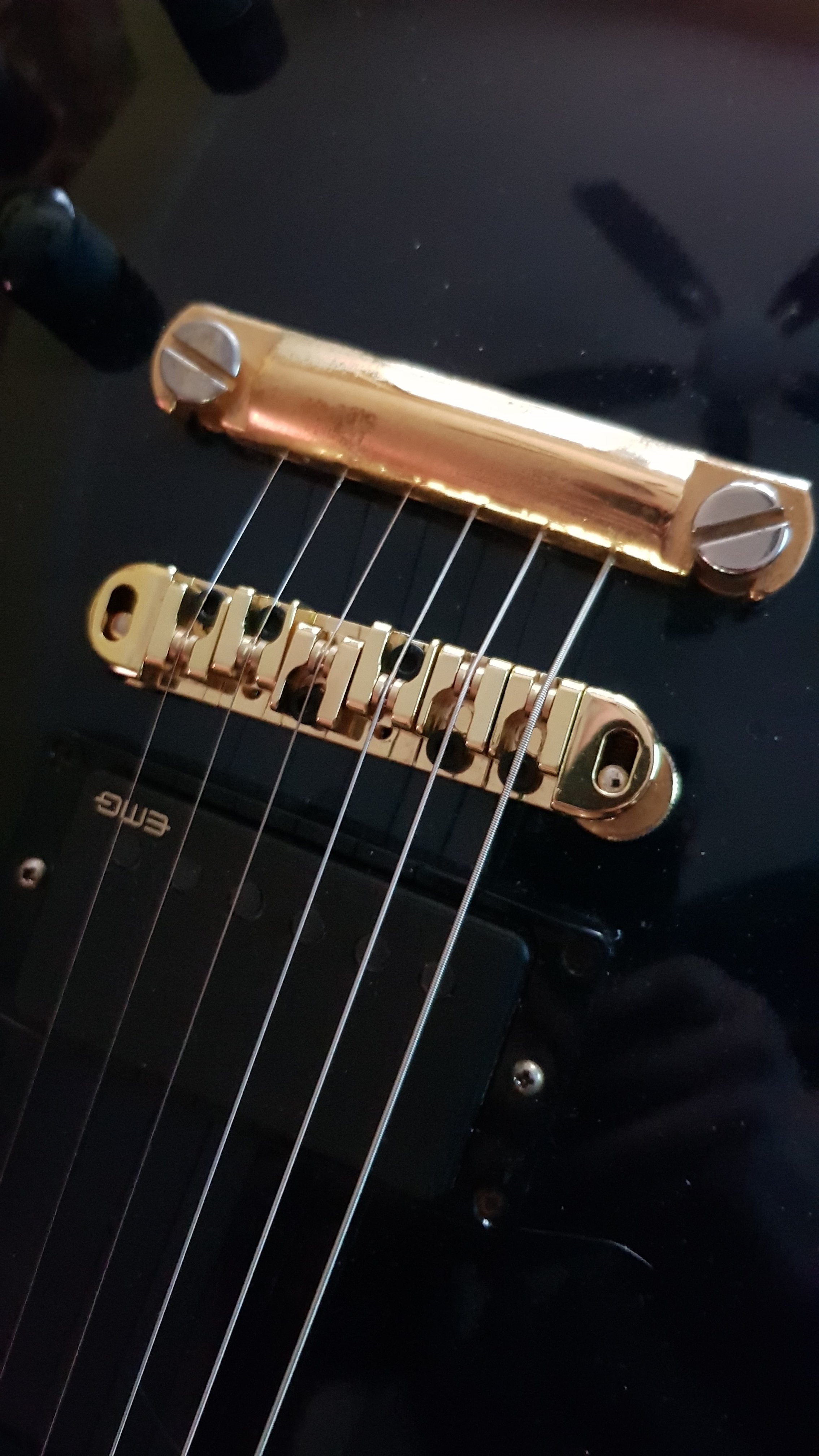

Hallo, ich wollte mich ja melden.
Die günstige Rollerbridge ist eingebaut.
Alles an Weg rausgeholt. Doch es ist echt knapp. So richtig viel hat das nicht gebracht. Vermutlich muss die gesamte Brücke 1 cm nach hinten... 🙄
schade... also doch ganz klar Konstruktionsfehler. o_O

Ja so ist es wohl...
