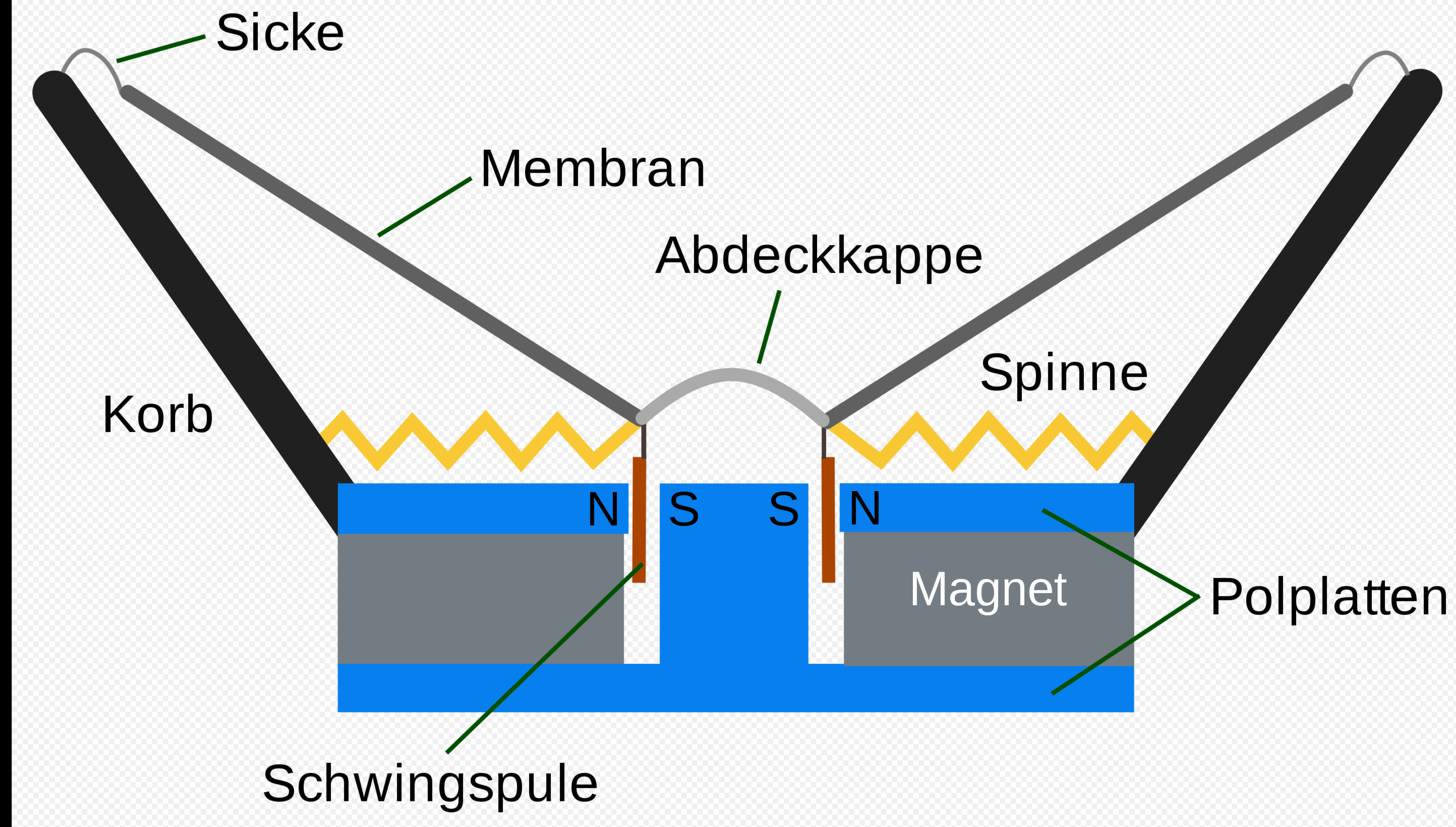

Ein ribbon mic exakt mittig zur cone des speakers klingt am besten. Ein sm57 kannst du auf die sicke ausrichten nahe der cone. Generell klingen zwei Mics oft besser als eins. Am besten nimmt man sogar drei bis vier Mics. Zwei für den Raum und zwei nah. Die vier Mics ergeben dann ein Signal sofern die Phasen passen... Eins der Raum Mics kann bei offenen Cabs auch hinter dem amp stehen...
Die Sicke ist aber der Gummirinng aussen um die Tröte.
4 Mics sind mM zum Anfangen etwas Overkil, v.a. wegen der Phasenkacke, die man sich damit einfangen kann.
Raum kann man auch cleaner mit Plugin machen.
Die Membran direkt neben der cone... Wie heißt die denn?
https://de.wikipedia.org/wiki/Lautsprecher#Verbindungselemente_zwischen_Membran_und_Antrieb
Ich glaube, Du meinst den Übergang zwischen Abdeckkappe (Dustcover) und Membran (Cone).
