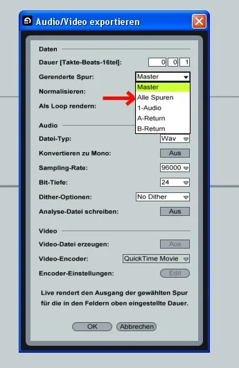

Etwas das mir laaaaange nich auffiel. Habe lange gesucht & IMMER übersehen das mans da aufklappen kann.
Es dauert genauso lange wie der Master Mixdown - nur das man ALLE Spuren hat.

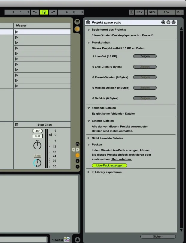

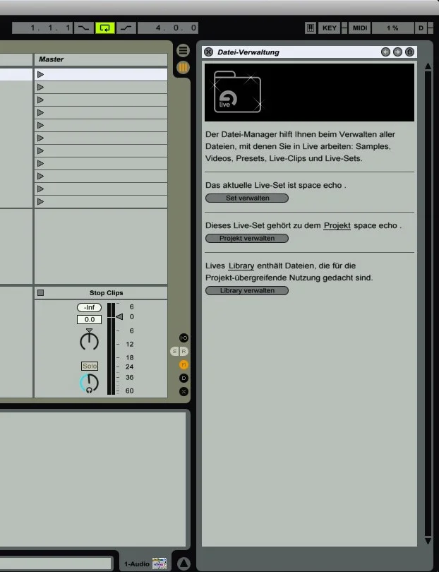

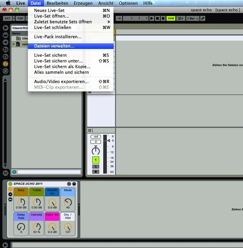

Aus aktuellem Anlass:
Wie erzeuge ich ein Live Pack um meine Sounds und Instrumente an andere User weiterzugeben?
Das geht leichter als man denkt.
1. Zuerst ziehst du den Effekt oder das Instrument auf eine Spur
2. Das Projekt unter dem Namen speichern wie dein Instrument dann heissen soll.
3. Auf "Alles sammeln und sichern" klicken das alle verwendeten Samples in den Projekt Ordner gesichert werden.
4. Dateien verwalten anklicken.
5. Projekt verwalten anklicken.
6. Prüfen ob alles passt.
7. Klicken auf "Live Pack erzeugen" und fertig.
Zum veranschaulichen noch eine kleine Fotostrecke:
