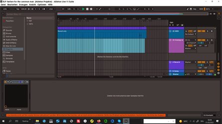

Seit dem Update bekomme ich unten in Live eine Meldung, dass nicht richtig aktualisiert wurde. Meine Version in Live zeigt aber 11.1.1 an. Was ist da los?! Wie bekomme ich die Fehlermeldung weg? Ansonsten funktioniert alles top.

Hast Du drübergebügelt oder komplett neu aufgesetzt?
Die Meldung hat gerade jeder, ist auf diversen Facebook Ableton Seiten auch ständig als Frage gepostet. Da ist irgendwas auf der Ableton Seite komisch, deren Webseite ging auch fast nen ganzen Tag nicht, denke es hängt damit zusammen, weil Live ja immer im Hintergrund checkt, ob es ne neue Version gibt.

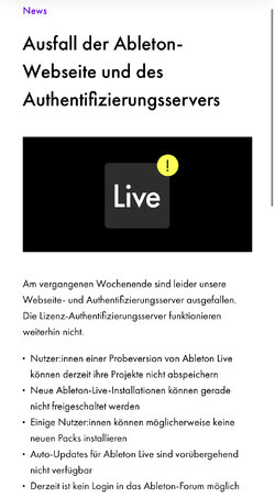

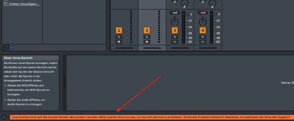

Ja, habe ich auch. Hat nichts mit darüberbügeln zu tun, das ist ein "automatisches" update! Es dauert z.Z. auch ewig bis ein aktuelles Projekt geladen ist.
Die haben ein kleines Problem.
Reaktionen: muffy
Ist schon heftig das auch das aktivieren nicht funktioniert. Das Ding bei Ableton trial ist ja, man kann nicht speichern. Wenn man jetzt den über geilen Track mit der Demo geschaffen hatte und es schnell kaufen /aktivieren wollte, dann ging das eben genau nicht.
