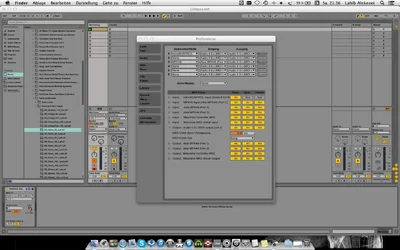

hab mich gerade hier angemeldet und bin völlig verzweifelt. Tagelange Recherche bringen mich um den Schlaf und Ich hoffe jemand kann mir helfen :-) Ich habe mir ein micoKorg und eine Mbase 11 gekauft und krieg beide nicht ans laufen. Ich denke hier liegt das gleiche Einstellungsproblem oder Anschlussproblem vor.
- Ableton* 9
- microKorg
- mBase 11
- Audio8 als Interface
- MacBook Pro
Folgendes Problem möchte ich lösen: Ich möchte den Sound meines microKorgs in einer midi-Spur in Ableton* 9 live aufnehmen. Ich höre den Sound, aber selbst wenn "record" an ist, werden keine midi-Befehle aufgenommen. Ich erzeuge auch keine "Balken" in den Spuren beim spielen.
Ich kann es in meiner Audiospur aufnehmen, aber nicht als midi in meiner Midispur.
Folgendes habe ich gemacht:
Anschlüsse:
- midi-out des microKorg zu midi-in der Audio8
- midi-out der Audio8 zu midi-in des microKorg
- midi-out der Mbase 11 zu midi-thru des microKorg
- audio-out des microKorg zu audio-in der Audio8
- audio-out der Mbase 11 zu audio-in der Audio8
Einstellung bei Ableton* habe ich auf einem Screenshot verewigt :-)
Beim microKorg habe ich Chanel 1 gewählt.
Wo ist mein Denkfehler? Bei der Mbase habe ich das selbe Problem, ich höre etwas, kann es aber nur in einer Audiospur aufnehmen.
Biiittttteee...Hilfeeeeee :-) Vielen Dank im Voraus. Liebe Grüße Jeannine

Ich habe (wie auf dem Screenshot) eine Audiospur und auch eine Midispur geöffnet. Ich sage der Audiospur "send only" zur Midispur. Ist das falsch? Sorry ich brauche die Mädchenerklärung :-)
Ich möchte live ein Midisignal einspielen und hören und aufnehmen. Ich versteh es einfach nicht :-) Ich oder mein Laptop...einer von beiden muss gleich dran glauben.
Liebe Grüße
Jeannine

Ich kenne Live 9 zwar nicht, aber ich versuch mal zu korrigieren, was falsch gelaufen sein könnte... Man möge mich korrigieren, wenn ich Blödsinn erzähle:
Die Midi-Einstellungen (Preferences) scheinen soweit korrekt zu sein...
In deiner ersten angelegten Spur allerdings ist kein Instrument geladen... also hörst du auch nix... Das ist ja auch gut so, aber du musst die Midi-Daten nicht an "Master" schicken, sondern an "Midi-Out"... Damit kommt es dann wieder am MicroKorg an...
Die Audio-Spur sendet hingegen an den Master, damit das Audio-Signal dann vom MicroKorg dann auch in Live 9 ankommt...

Wenn Du jetzt Midi aufnehmen möchtest, musst Du einfach immer nur die Midi Spur scharf schalten und Aufnehmen. Vorausgesetzt Du hast den richtigen Midi Eingang gewählt, sprich Dein Keyboard. So wie ich das aber von Deinem Screenshot her sehe dürfte das passen. Das Playback findet dann jeweils über den Audio Eingang statt den Du bei M1 über das External Instrument Pluing eingestellt hast und bei M2 über die Audio Spur ansich.

Poste doch mal einen aktuellen Screenshot und schreib doch mal genau auf was Du machst. Ansonsten kann ich Dir auch gerne mal per PM meine Telefonnummer geben, dann gehen wir das am Telefon mal durch.
Mir fällt gleich einmal auf, dass deutlich mehr Geräte (MKP49, Maschine, microKontrol) angeschlossen sind, als du sie aufgezählt hast. Vielleicht fällt eine Lösung einfacher, wenn man sich zuerst einmal auf das Minimum beschränkt.
Ich schlage vor, zuerst einmal nur das Audiointerface* (Audio 8 DJ) und nur einen der beiden Klangerzeuger, sprich microKorg oder MBase 11, anzuschließen. Dann solltest du nur noch einen Midi Input und einen Midi Output haben. Das sollte ausschließen, dass aus Versehen ein vollkommen falscher Midi Input in der Spur gewählt ist.

Bis auf das ich mal deine Midieinstellungen aufräumen würde. Da wo kein Gerät ausgewählt ist, muss auch kein Ein oder Ausgang gewählt werden. Außerdem musst du dich entscheiden, mit welchem Midigerät du jetzt synchronisieren möchtest. Sicherlich nicht mit allen, das gibt doch Chaos oder nicht?
