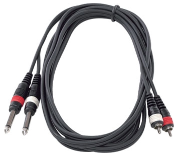

OK. Dann werde ichs mal mit dem hier versuchen...
keine gute idee - ein cinchkabel überträgt dann das phasenrichtige signal und das andere das in der phase gedrehte signal.
wenns zwingend adapter sein müssen, werner_o hat ja schon die richtigen gepostet - einfach zwei stück davon.
lg
flox
