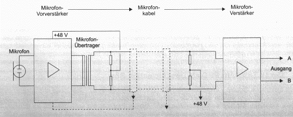

Dieses Bild möchte ich an der Stelle wieder einmal einstreuen.
Zum Verständnis der Sache.
Tatsache ist, dass es Mikros gibt die es nicht abkönnen und ja das sind meistens alte.
Aber da muss man immer im Einzelfall schauen. Häufig liegt es auch an irgendeiner altertümlichen Verkabelung im Mikro. Sowas kann man wenn man sich ein wenig auskennt leicht ändern.
