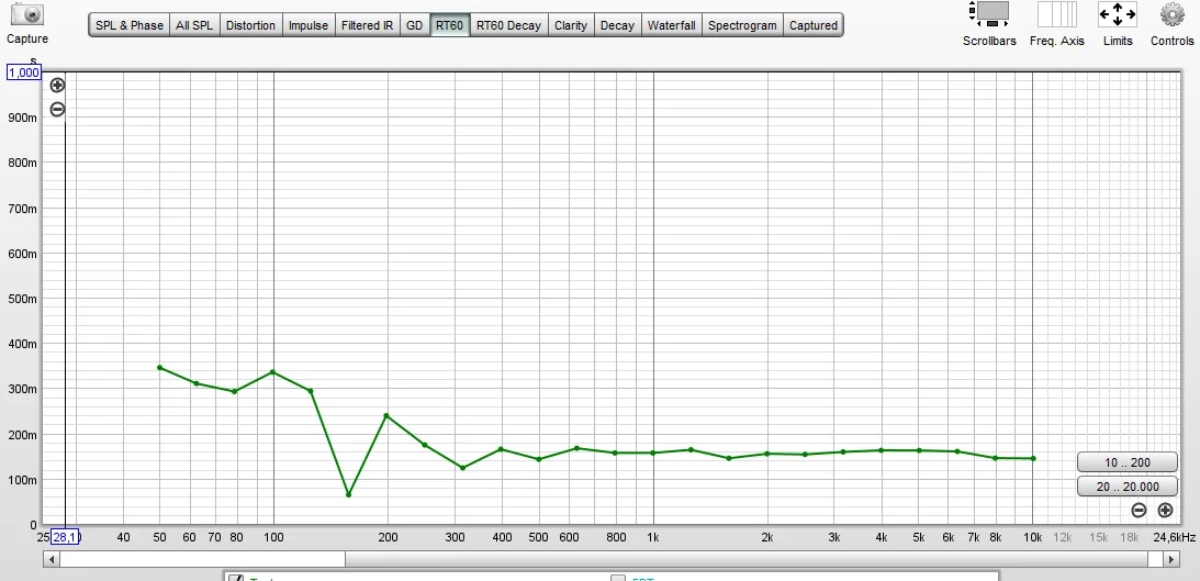

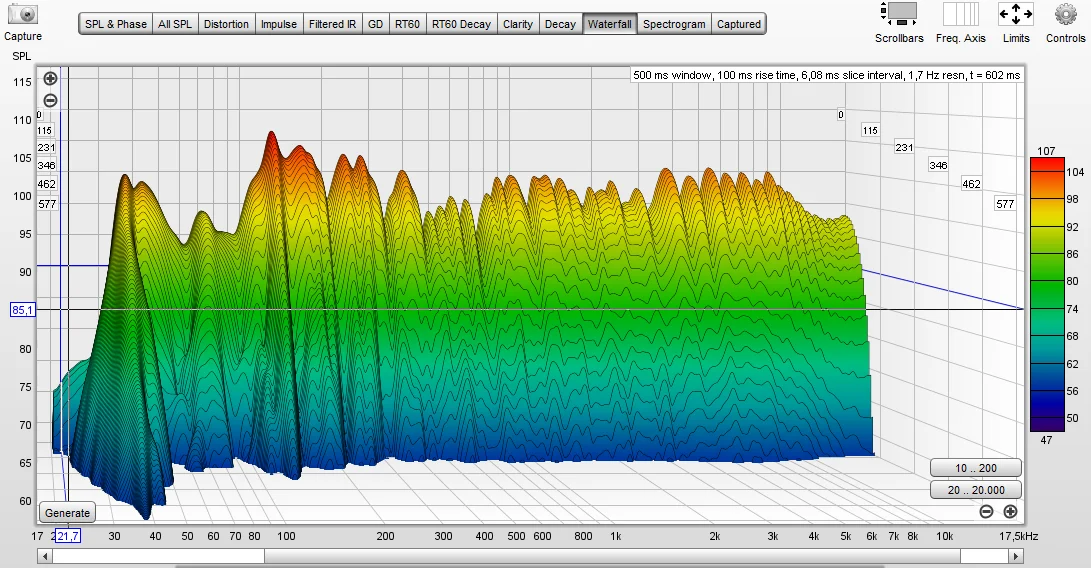

Messung schaut aktuell so aus:
Das erste Bild zeigt den linken und rechten Speaker. Auf dem Wasserfall und RT60 ist nur der linke Speaker abgebildet.
Viel mehr bekomme ich in meinem Raum analog wohl nicht hin. Will evtl. noch einen Sub und Helmholtz Resonator ausprobieren.
