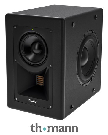

Ich würde mir diese mal anschauen:
Sieht interessant aus, schaue ich mir mal an, danke. Hat die jemand schonmal gehört?

Dann würde ich mich nicht auf die Bauform beschränken, sodnern auf den klang. 3-Wege Monitore haben, exotischere Varianten wie die Fluid Audio ausgeschlossen, normalerweise ihre Domäne nicht im engen Nahfeld.
Such dir einen monitor der das bietet was du brauchst, ohne auf die Anzahl der Wege zu achten. Ich würde eher darauf achten keine Bassreflexboxen zu kaufen, sodnern nur geschlossene bzw. mit Passivmembran. Sowas ergibt Sinn.
