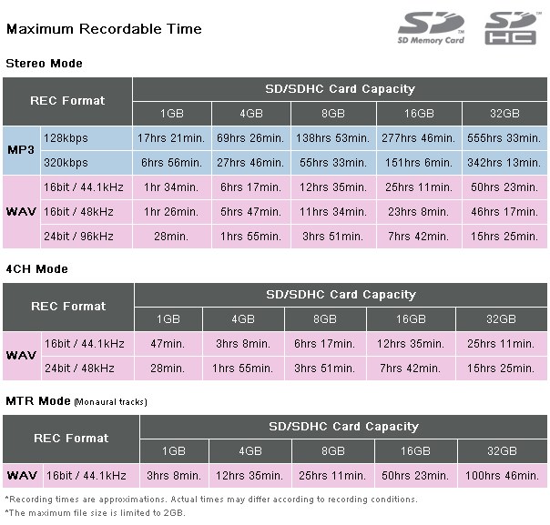

- im handuch ist von "Maximum number of simultaneous recording file size: 2GB" die rede. => soweit ich verstanden habe, werden im 4ch mode zwei stereofiles angelegt. gilt diese 2GB restriktion für beide files getrennt (2x 2GB = 2h recording time bei 44,1khz/24bit) oder nicht (2x 1GB = 1h recording time bei 44,1khz/24bit).
Recording Time hängt nur von der verwendeten SD-Card ab.
Edit:
Die File-Size ist allerdings 2GB, aber wo ist das Problem, wenn du mehrere Files hast?

Hängt nur von der verwendeten SD-Card ab.
nope - eben nicht. diese liste sagt nur aus, wieviel material maximal platz hat auf der sd(hc) karte. die restriktion von einer maximalen dateigröße von 2gb liegt wohl am fat32 format der sd(hc) karte. mir gings darum zu wissen was passiert, wenn ich die 2h überschreite - kickback hat das ja beantwortet.
Hast ja recht.
Ich hab's mittlerweile auch gelesen und verstanden. :)
