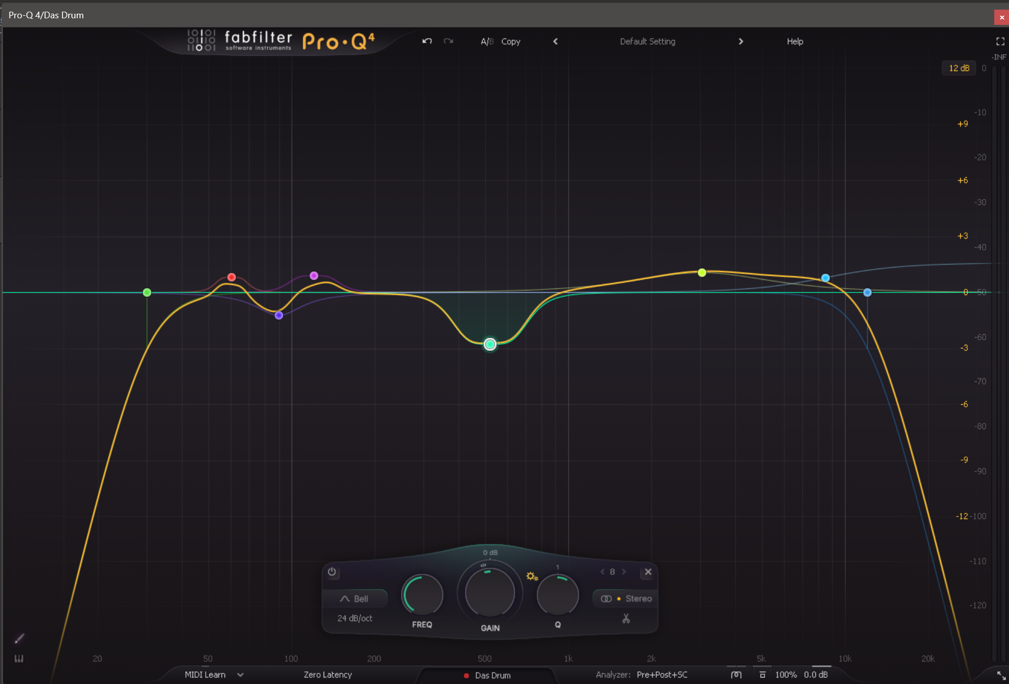

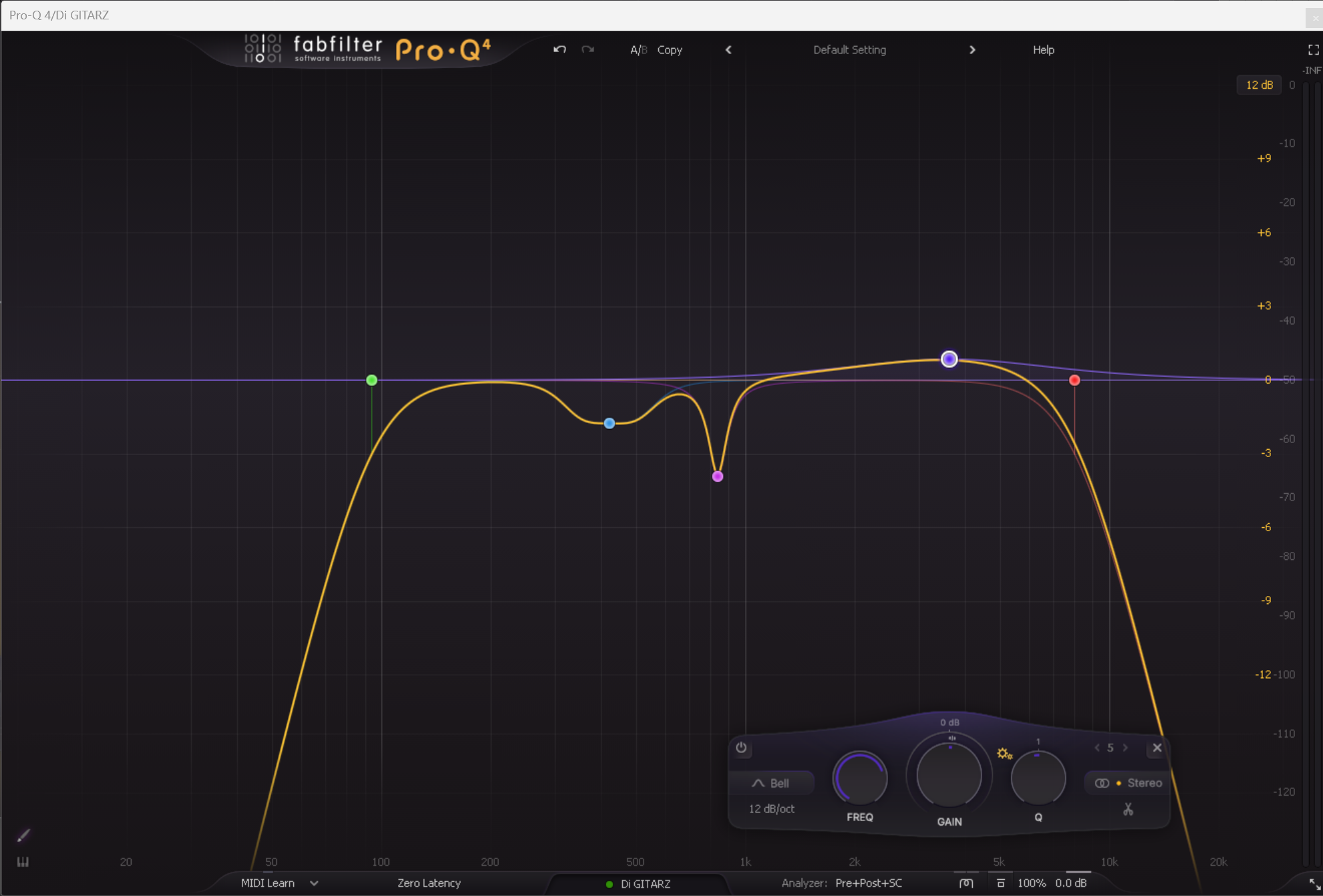

Hier noch eine Möglichkeit:
Hier häuft sich imho zu viel in den Tiefmitten auf. Lowcuts sind ja verpönt, aber ich würde da sauber schnibbeln.
Ich weiss, jetzt werden welche kommen, die sagen, das kann man nie so pauschal sagen - doch kann man. :D
Jedenfalls als Startpunkt, wie man Kick, Bass und Gitarren sinnvoll in ihre Frequenzbereiche verweisen kann, wo sie hinjehörn!
KICK. Low Cut 1 Oktave unter der Grundfrequenz 60Hz. Boost bei 60 und 120 (wo es in der Brust trifft), dazwischen Platz für Grundfrequenz Bass schaffen. Um 500 Mittenmüll weg. Um 3.5k "Point" erzeugen, 8k Hishelf für Präsenz. Wenn man meint, die Kick ist zu leise, niemals Bass reindrehen, sondern eher 3.5k oder 8k, sonst schluckt der Summenkomp den Bass und es wird dumpf. Bei 10-12k steil rausdrehen, da keine sinnvolle Info mehr im Signal.
BASS
Lowcut 1 Oktave unter Grundtonbereich 80Hz. Bei 60 mit Dyn Eq via Sidechain 3-6dB ducken, um Platz für die Kick zu schaffen. Bei 160Hz hässliche Nörgelnase (oinkbrummeloink - kein Scheiss man) rausdrehen. Bei 650 holzige Mitte und bei 1200 Attack reindrehen. Höhere Mitten für Präsenz boosten. Meistens keine sinnvolle Information im Signal über 8k also weg damit.
GITARREN
Lowcut bei 90-96 Hz, um vom Bass zu trennen aber ohne in den Grundtonbereich zu schneiden. Um 400 Dumpfelbrumpf rausdrehen, ggf. dynamisch. Je nach Signal scharf zwischen 600-900 nach Telefontröte suchen und raus damit. Gentle in den Hochmitten öffnen. High cut ab 8k, weil nur Hiss. Kann man ggf. auch mit MBK plätten und sanft dazudrehen, weil teilweise im Hiss noch Definition zu verorten ist.
Reaktionen: mg_, Entone und RK79
