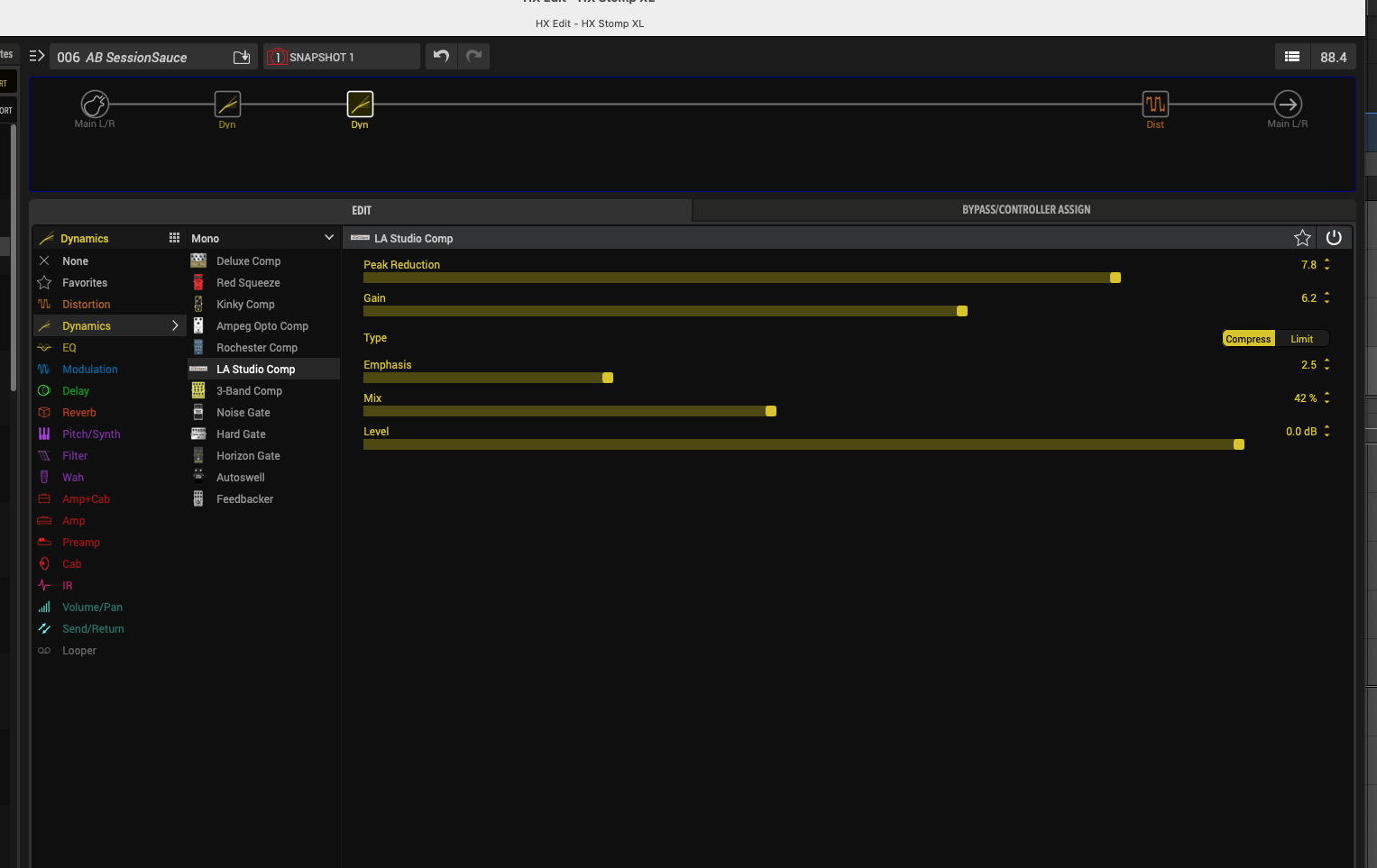

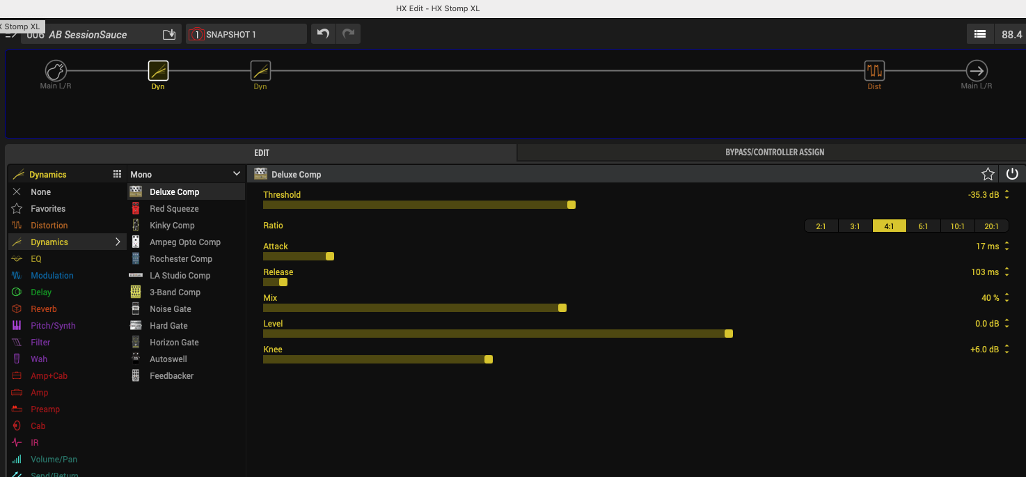

Ich brauche mal eine Erklärung, wieso 2 Compis in einem Bass Sinn machen, insbesondere die Aufgabe des 2. in der Reihe:
Ist ein Preset, das funktioniert super, ich weiß aber nicht, warum.
Erster
Dahinter:
Sieht nach Distressor vor LA2A aus. Für den Job des Distressors (der üblicherweise ein 1176 macht) ist er imho zu langsam eingestellt. Der Gag der Kombi soll sein, der schnelle Komp fängt schnell nur die Spitzen ab, der langsame ist mehr RMS mässig unterwegs und dient für gemächliches Leveling.

  • Zweiter Kompressor (LA‑2A‑Style): langsamer, smoother, bringt tonaleren Sustain und weichere Gesamtkompression.

Der erste Kompressor ist definitiv kein 1176, dafür ist die Attack viel zu langsam. So lange attacks kann der 1176 gar nicht.
Die settings vom ersten Kompressor gehen eher in Richtung dbx 160, wenn die gr im Rahmen bleibt. Solche settings (ca 15 ms Attack, ca 100 ms Release und 4:1 Ratio) taugen gut auf closemics am Schlagzeug und am Bass.
Der nachfolgende la2a hat ja auch eine längere Attack und Release und geht eher dezent zu Werke. Auffällig ist auch, dass beide Kompressoren nur jeweils mit ca 40% am mixregler komprimieren. Hier dürfte der Fokus auf einer punchigen aber dezenten, möglichst unauffälligen Kompression liegen.
