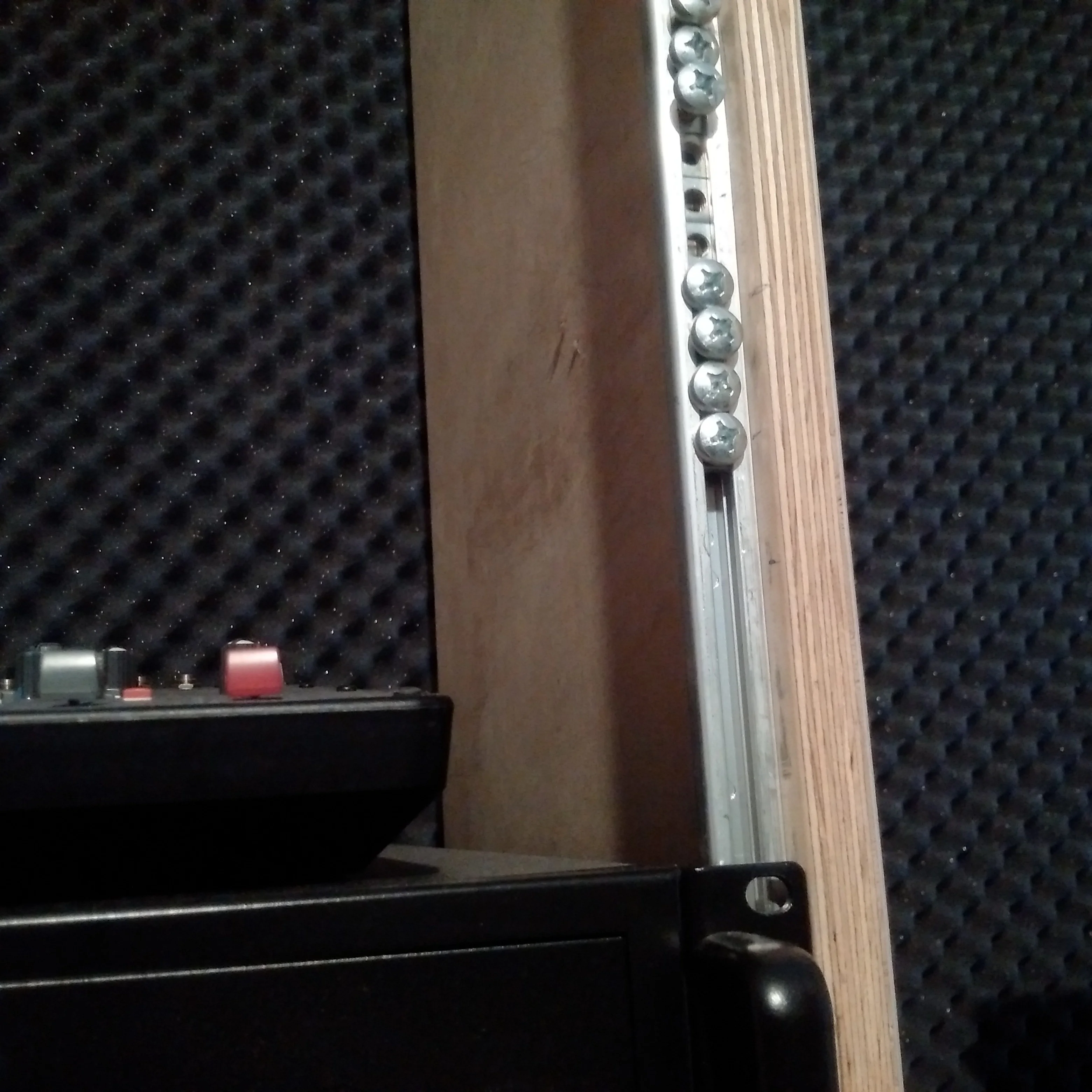

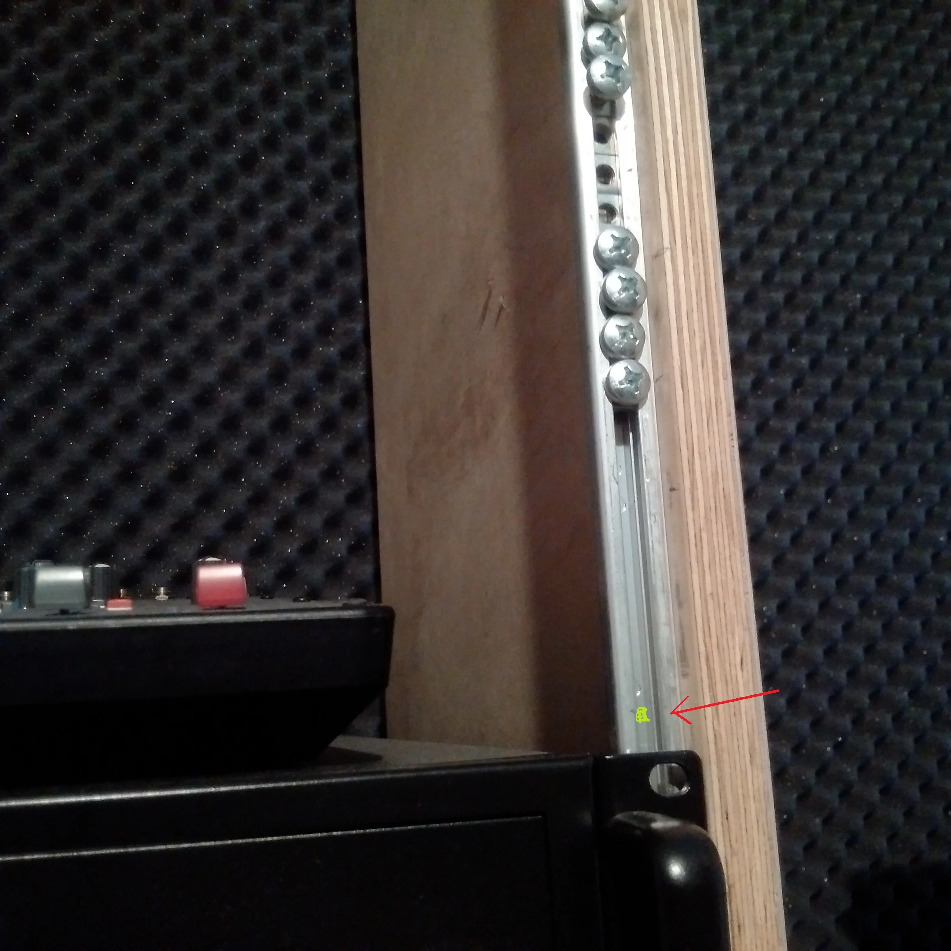

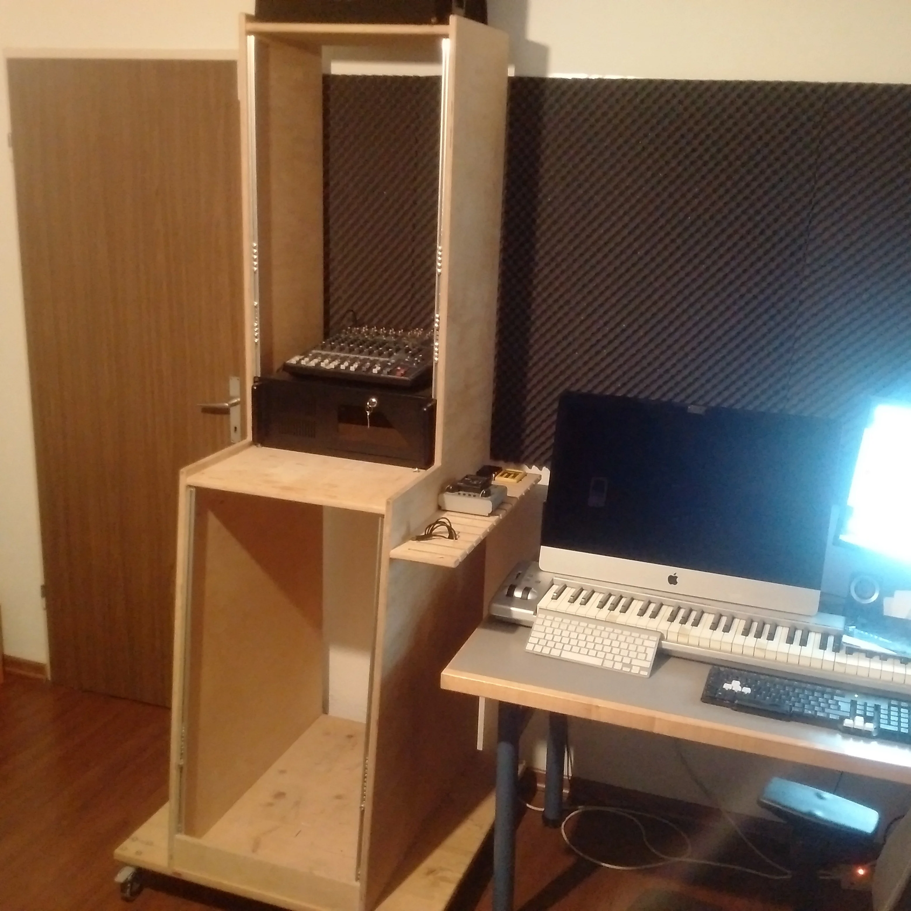

ich habe seit geraumer Zeit ein wunderschönes Holzrack in meinem Raum stehen und habe nun vor dieses nach und nach zu füllen. Der erste Kandidat ist/war ein 19Zoll 3HE Server der im Selbstbau entstanden ist.
Der Server steht wie auf den Bildern zu sehen ganz unten im oberen Abteil.
Dadurch musste ich ihn nicht festschrauben. Nun habe ich mich gefragt, wie zum Henker soll man an dem Teil Geräte festschrauben ?! Ich habe das mit meinem Server versucht und bin fast ausgerastet vor lauter Verzweiflung ^^ Ich habe die ungewöhnlichsten Tricks und Kniffe versucht.
Wie ihr auf den Bildern erkennen könnt, gibt es jeweils an jeder Seite jede Menge Schrauben und die dafür gedachten Gegenstücke (so komische viereckige Gewindegleiter).."oder wie man die nennt"
Ich habe bisher leider noch keine Erfahrung mit einem Rack sammeln können, daher weis ich nicht wie man die Dinger nutzt was die Befestigungen angeht.
Mein Problem ist folgendes:
Wenn ich versuche eine Schraube zu lösen um sie an meinem Gerät zu befestigen, so fällt mir das Gegenstück direkt bis nach ganz unten..
Wie zum Henker soll man das Gegenstück hinter das Gerät an die dafür vorgesehene Stelle bekommen und dann noch die Schraube bequem durchschrauben ?! Das scheint mir echt ein Ding der Unmöglichkeit zu sein.
Ich habe das Rack geschenkt bekommen und möchte es echt gern befüllen...Doch wenn das so weiter geht landet das Teil auf einer Gebrauchtwarenplattform und ich Organisiere mir einen Tisch mit Einschüben R+L.
Es sei denn es hat jemand eine Lösung für mich parat die mir den sogenannten "aahaaaaa" Effekt verschafft.
Hier die Fotos:

es gibt für die Rackprofile Gummischienen, mit denen die Vierkantmuttern ganz gut an Ihren Plätzen bleiben. Ob es diese natürlich für deine Rackverschraubung gibt is ne andere Frage. Ansonsten Gerät ganz nach unten, leicht fest ziehen und dann im Stück an die gewünscht Position und fest ziehen. Das kann ne ganz schöne Frickelarbeit sein und dein Wille das Teil in den Müll zu kloppen kann ich da sehr gut nachvollziehen.
Reaktionen: =HDR=
nur ne Idee.........vor dem Einbau kleine selbstklebende Tesastückchen unter die Gewindeteile kleben....so das sie nicht nach unten fallen.( also vor dem Verrutschen sichern )
viel Erfolg
Andy
Reaktionen: =HDR=
Reaktionen: =HDR=
Nicht böse sein, aber da hat sich jemand ein tolles Kunstwerk ausgedacht.
Bei "normalen" Racks habe ich immer das Rack "auf den Rücken" gelegt - Geräte einhängen und Schrauben passend hin und her schieben - fertig.
Ok - gegebenenfalls muss man Kabel abziehen, aber man bestückt ja nicht jede Woche das Rack neu.
Bei Deinem Rack ginge das ja nur am Stück ... nicht ganz so trivial.
Ich würde Dir mittelfristig empfehlen, den oberen und unteren Teil zu trennen.
Was die Schrauben angeht würde ich mich im Baumarkt nach Neopren- oder Gummidichtungen umschauen und die über die ganze Länge so einbauen, dass die Schrauben straff sitzen.
So ist auch sichergestellt, dass bei entsprechender Lautstärke nicht auf einmal ein lose Schraube mit der Musik im Takt scheppert.
Reaktionen: =HDR=
Ja, mittlerweile gibt es ja schon sehr lange die Schienen mit Gummizug drinne und Sechskantmuttern.
Früher waren die Vierkantmuttern das einzige, was man in Rackschienen zur Verfügung hatte. Aus dem Grund musste man das Rack dann "liegend" bestücken und festottern. Extremst nervig!
Entweder Rackschienen austauschen oder liegend bestücken.
Viel Spass!
Reaktionen: =HDR=

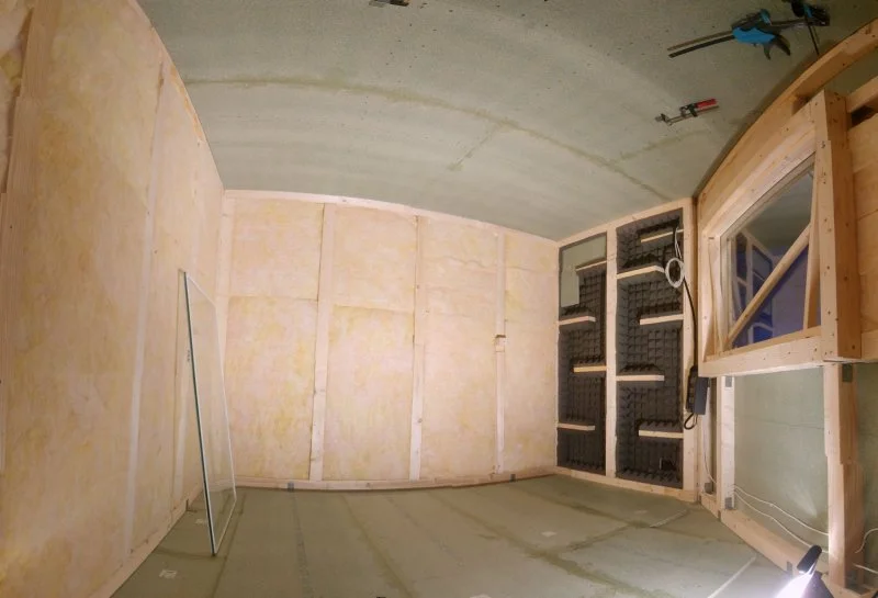

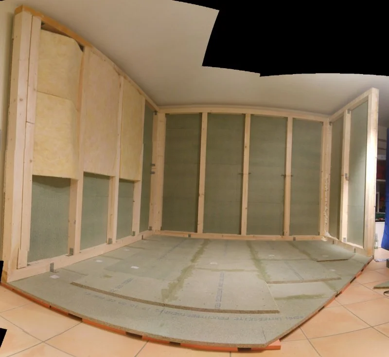

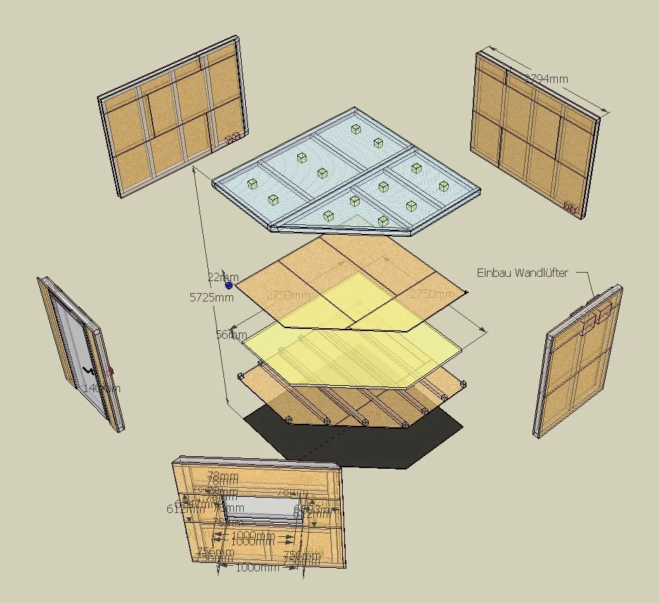

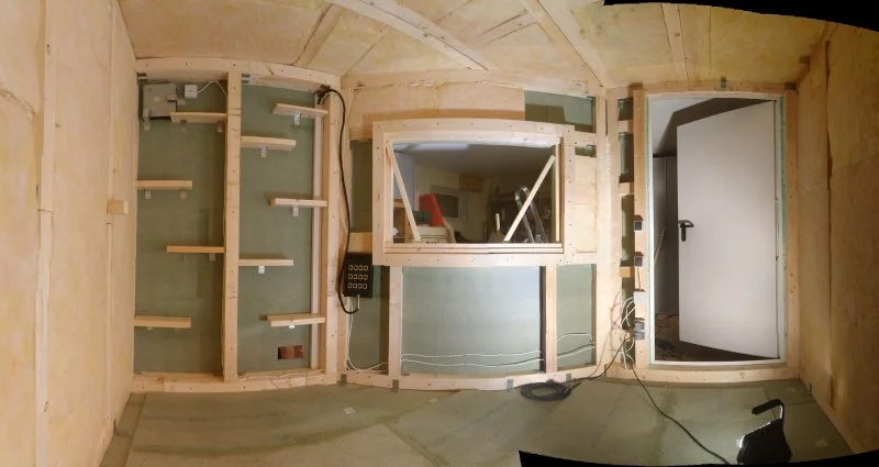

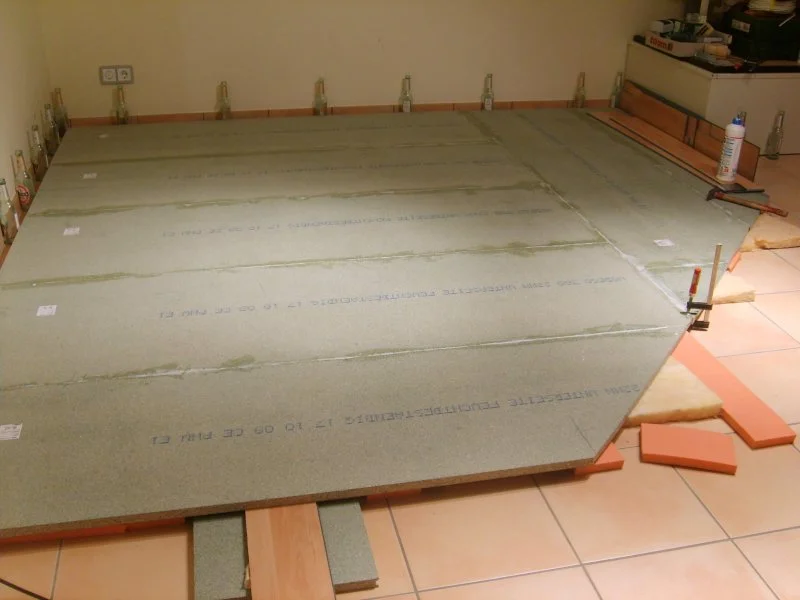

Der Ausbau den ich mir vorgenommen habe, habe ich aus einem Forum von einem Lieben Herren der so Nett war die Pläne inkl komplett Anleitung zur Verfügung zu stellen.
Hier mal ein paar Ausschnitte davon =)
(IST WIRKLICH EIN MEISTERWERK)

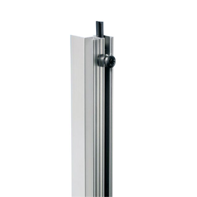

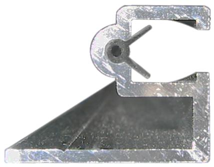

das ganze sieht so aus:
und zur besseren ansicht, die vogelperspektive:
das gummi drückt einerseits die mutter an die übrigen kanten und diese hält in gewünschter position. egal ob liegend, hängend auf dem kopf, etc...
bitte beachten:
wenn du umrüstest, achte vorher darauf, ob die schiene irgendwo ne einfädelöffnung hat, zur muttern einfädelung!
wenn die schiene komplett geschlossen ist, bestücke vorher mit entsprechender anzahl deiner höheneinheiten, sonst fluchst du ein weiteres mal! ;)
viel spass
Reaktionen: =HDR=
bitte beachten:
viel spass

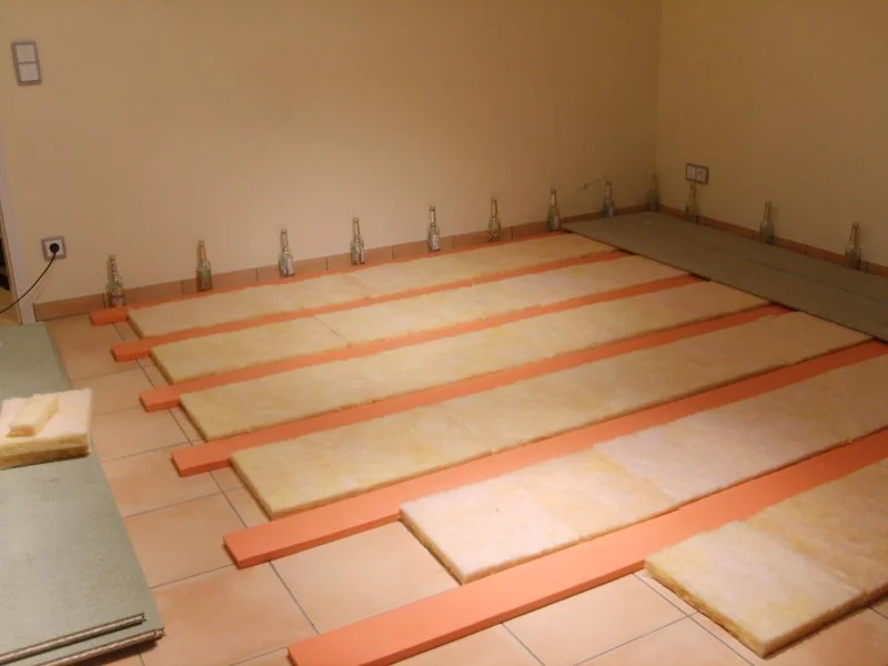

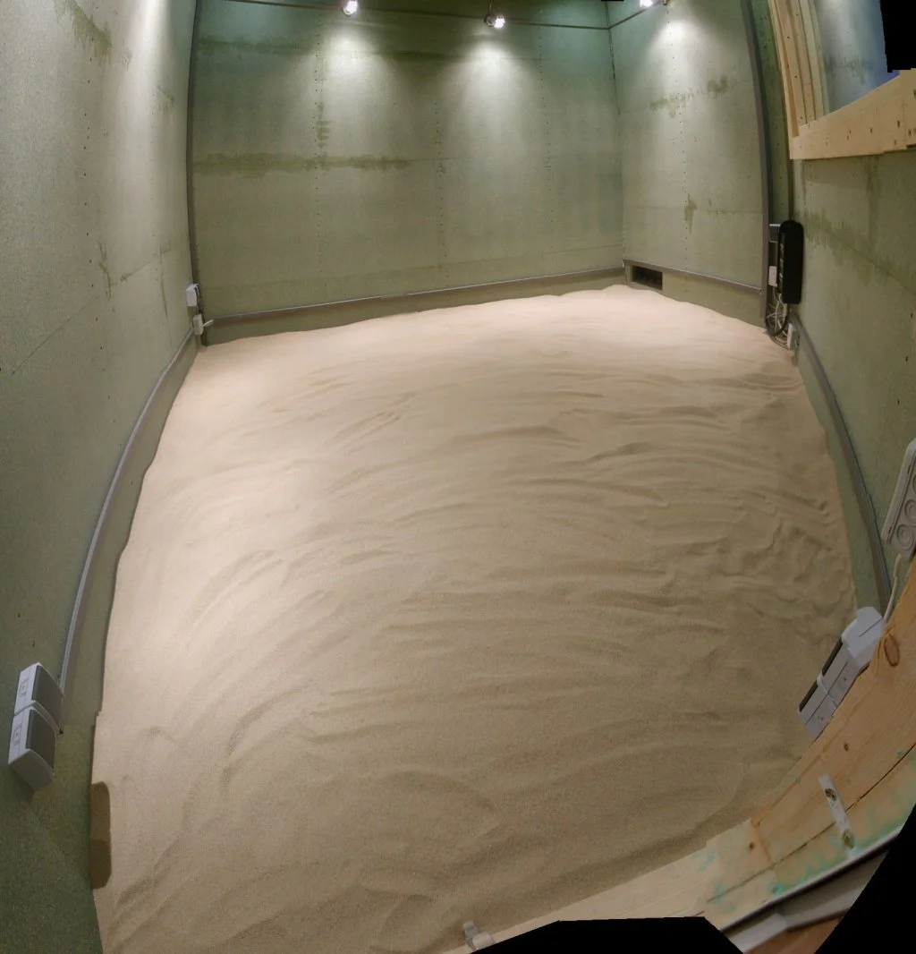

Der Liebe Herr der mir diesen Plan zur Verfügung stellte meinte dass sich eine Bassdrum zum Beispiel meist so auf die 60-80Hz (+/-) bewegt. Ein Bass bewegt sich grundsätzlich auch in dieser Gegend soweit ich weis.
Die beste Lösung gegen solche tiefen Frequenzen ist grundsätzlich immer Masse, masse und wieder Masse!
Normalerweise ist die effektivste Lösung eine gemauerte Raum in Raum Konstruktion..
Da dies aber bei mir nicht möglich ist, entschied ich mich für diese Lösung die eine Menge Sand und mehrere Böden und Wände beinhaltet.
Der Raum schottet sowohl sehr Tiefe als auch hohe Frequenzen ideal ab und die Messwerte außerhalb bewegen sich in einem Rahmen der absolut Perfekt ist.
(Außengeräusche von Autos etc sind da Lauter als das was dort aus dem Raum kommt)

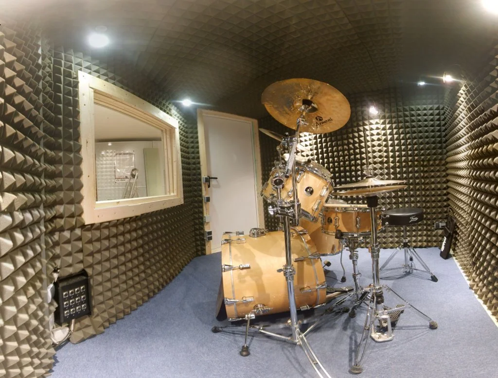

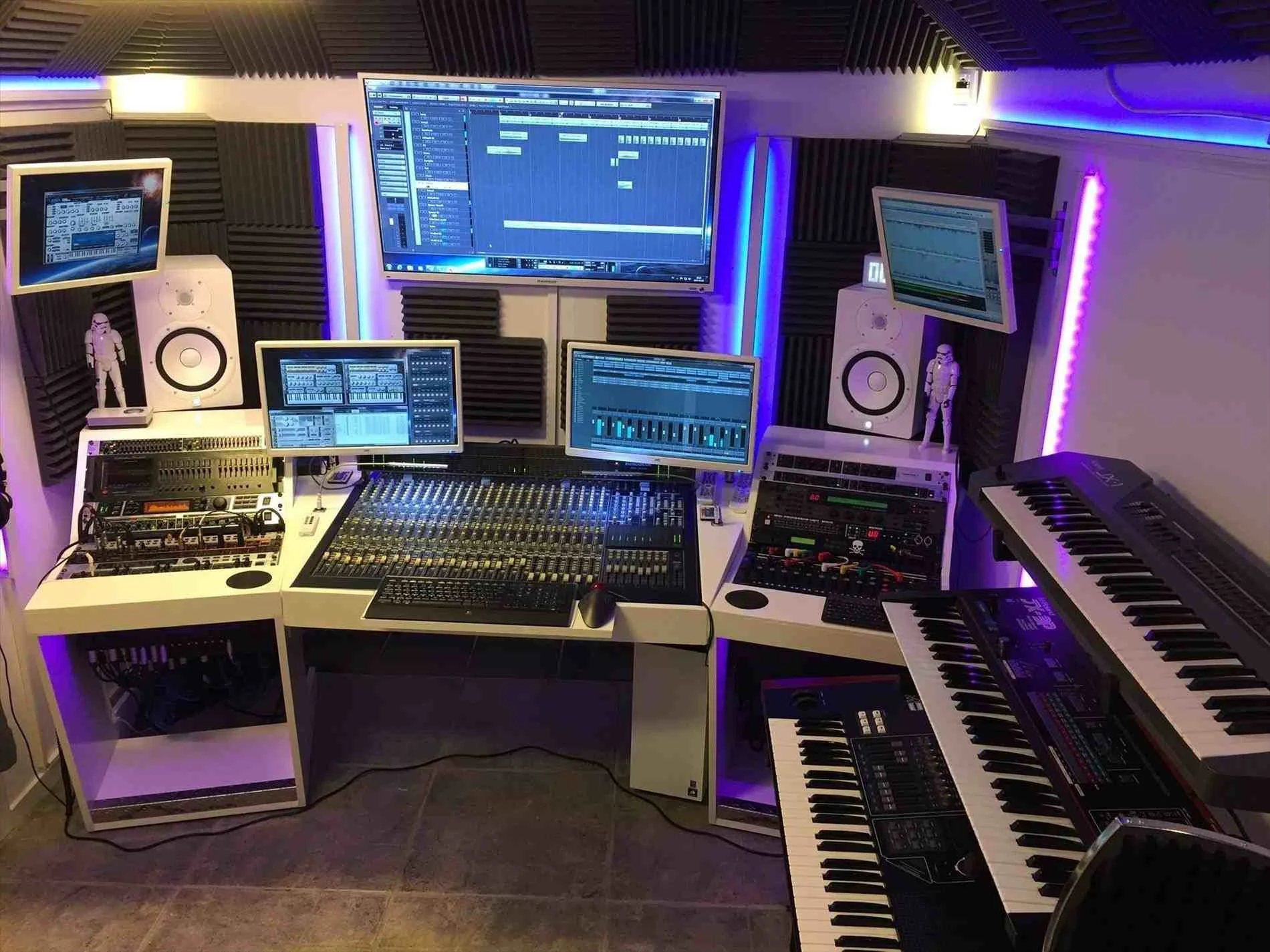

Der Plan ist es mir diesen Raum so in der Art her zu richten:
Das wichtige daran sind die Bildschirmanordnungen.
Ich finde das einfach am perfektesten. (Wobei "Perfekt" immer im Auge des Betrachters liegt).
Ich habe damals schon mit 4 Bildschirmen gearbeitet worauf dann meine Vst Instrumente und die ganzen Metering Plugs angeordnet waren. Das erleichtert so einiges und garantiert einen sehr geschmeidigen Workflow. Solch ein Tisch wäre im übrigen auch eine super Lösung da man dort ebenfalls Einschübe für Rackgeräte hat.
