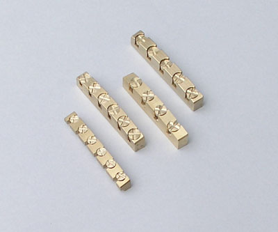

Im Übrigen gibts auch noch höhenverstellbare Sättel, bei denen die Saitenschlitze durch Schrauben dargestellt werden, die im Kopf ein Kreuz eingefeilt haben.
Hab ich mal eingebaut, fand ich dann trotzdem nicht das Gelbe. Man muss nicht mehr saubere Feilarbeit abliefern, aber ist dennoch auf die Saitenstärke festgelegt, die gerade mal eben in die Schlitze passt. Währe wahrscheinlich mit runden Schlitzböden auch besser, aber das hab ich dann nicht probiert - da hatte ich schon keinen Bock mehr..... :D
Ich hab die auch schon gesehen mit Schlitzen mit ausgerundetem Boden....
Von hier:
http://www.rockinger.com/index.php?cat=WG051&product=04170/04172/04173/04174
Rollensattel bleiben top
