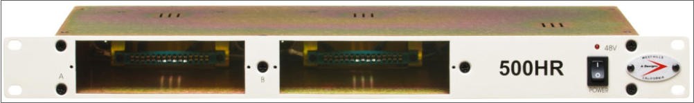

Ich betreibe dieses 500er-Modul:
http://digitalaudioservice.de/a-designs-500-hr-b-ware.html
Drin stecken ein MonoGama-Preamp und eine Lindell-Comp (was aber vermutlich nebensächlich ist).
Nun hat das 500HR seit einiger Zeit keine "Power" mehr. Obwohl eingesteckt, tut sich nichts mehr, kein Lämpchen leuchtet und die Module machen keinen Gacks. Ich habe soweit alle Verbindungen gecheckt. Ein DBX-Channel-Strip, der in der selben Stromleiste steckt, funktioniert wie gewünscht. Deswegen denke ich, dass es vielleicht das Netzteil des 500HR sein könnte.
Nun bin ich kein Elektroniker. Allerdings habe ich einen guten Bekannten, der des Lötens mächtig ist.
Wie finde ich am besten heraus, was eigentlich los ist?
Sollte es das Netzteil sein (was ich mal vermute), kann man sowas leicht austauschen oder gar wieder "hinkriegen"?
