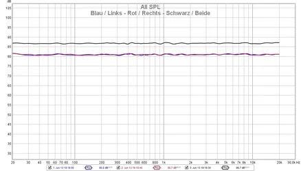

Dazu Messungen aus meinem Raum...
Die 3 Linien sind gemessen, heißt die Summe ist gemessen, nicht errechnet.

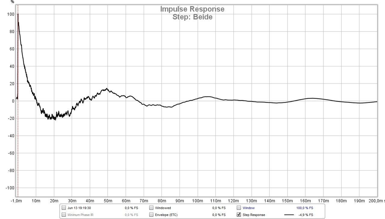

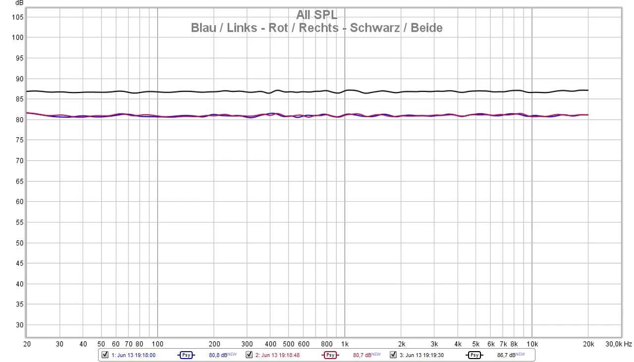

Wenn man jetzt die Stereo... Step Response hinzu zieht ( 1 Impuls obwohl L/R ).
Und im Hinterkopf behält das die Toleranz bei +/- 0,38 dB über den ges. Freq.-bereich liegt und es keine schwerwiegenden Phasensauereien vorhanden sind.
Wären die ziemlich exakten +6dB der Summe zu den L/R Signalen erklärbar, da das System ziemlich kohärent arbeitet...
