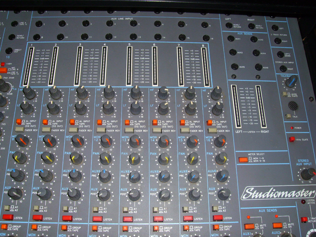

Hallo ich sende Über Wavelab einen 220 hz Sinuston bei 0dB über den Mainout meines Presonus VSL 1818.. (Main komplett auf 0dB aufgedreht) in mein Pult (Aux In Stereo)
Dann pegel ich diese Signal mit dem Aux Input Poti auf 0dB soweit sogut.
Nun spiele ich einen track ab der aufjedenfall gute 0dB irgedwo im track auch erreicht.. nur schludert da die Meteranzeige bei ca -5 dB rum.. Egal welche Kommerzielle Produktion ich laufen lasse.
In wavelab ist es immer zwischen -1 und 0 dB
Die VU Meter sagen ca 0dB aber die muss ich eh noch einstellen..
Aber warum sagt die LED im Masterkanalzug dann das weniger anliegt ich versteh es nicht.

Was kann ich in diesem fall machen?
Das VU meter war weniger das Problem eher die Left und Right Led ;)
Weil da wird mit bei einem 1khz Sinuston.. der ja 0dB hat auch 0dB angezeigt nun spiele ich wieder einen Song ab wieder ca 5 -7 db weniger.. also besteht keine möglichkeit dies gleich zubekommen?
Bzw womit sollte ich dann einmessen und welcher Pegel sollte im Idealfall anliegen?
Was wäre dann die Norm nachdem man dies einstellt..
Und auf wie viel dB muss dann das VU meter wenn die LED Meter stimmen?

Hast du denn überhaupt im Pult Trimmer zugänglich?
Die an der Meterbridge sind aufjedenfall einstellbar. VU und LED
Die die aber sehr wenig anzeigen sind diese Master LEDs rechts.
Denke hierzu müsste ich das Pult öffnen..

Okay alles klar..
Um wirklich zuwissen was aus dem Pult rausgeht bei einem Pegel am Pult von 0dB werde ich einfach an den 2 Main Outs am Pult rausgehen in mein DA 30 rein das teil fungiert ja hier auch als Peakmeter. wäre das eine möglichkeit?
Weil im endeffekt muss ich ja nur wissen wann ich bei 0dB bin.. bei der Main Led-Kette..Und muss die Leds auf der Meterbridge so das ich mich auch darauf verlassen kann wenn da z.b. 0dB stehe es ich mit 0dB rausgeh oder ich stell Sie so ein an der Meterbride das +12 dB z.b. dann 0 dbFS ist..mal sehen das ist ja eine frage wie man es haben möchte. Die Meterbridge get bis +15db und die Gruppen, und Master Led genau wie das VU Meter gehne bis +5db
Edit gerade im Manuel gelesen:
Ich kann die Left und Right LED Outputs noch Jumpern von +4dBm Unbalanced auf +4dBm Balanced standart ist laut anleitung.. unbalanced wäre doch besser das zuwechseln oder?
