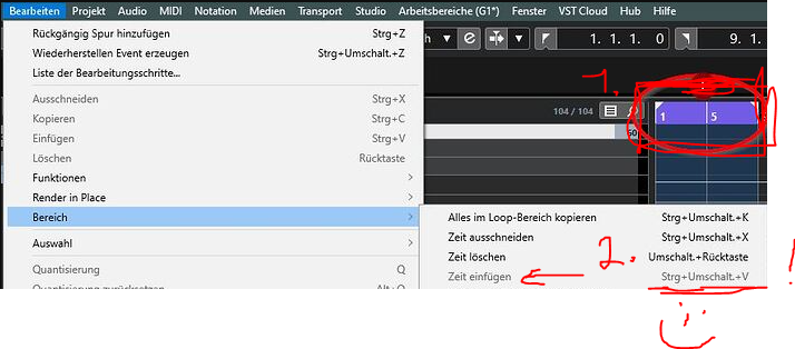

ja, scheint eine einfache Funktion zu sein, aber trotz beballter Power von Google-Suche + Handbuch, welches diese Funktion nicht kennt weder in EN noch DE...ein Trauerspiel....ich probiere mich hier dumm und dämlich.....verdammt.....ganz einfache Anforderung: ich will X Takte, wie auch immer ich diese definiere oder markiere, in ein bestehendes Arrangement einfügen im Sinne von zeitlich Platz machen....wie geht das??

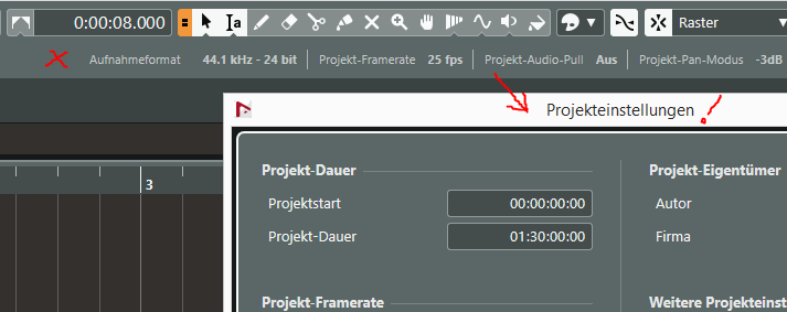

Wenn du am Anfang des Projekts Platz brauchen solltest, geht das auch über die Projektinformationen (müsste standardmässig über Umschalt+S aufzurufen sein): dort Taktversatz definieren.

- Anzahl Take und Bereich in Zeitleiste einzeichnen.
- Strg+Umschalt+V
done.
...oder einfach nen schnellen Doppelklick auf die Projekteinstellungen Info-Zeile da oben (wenn ausgeblendet, einblenden)
