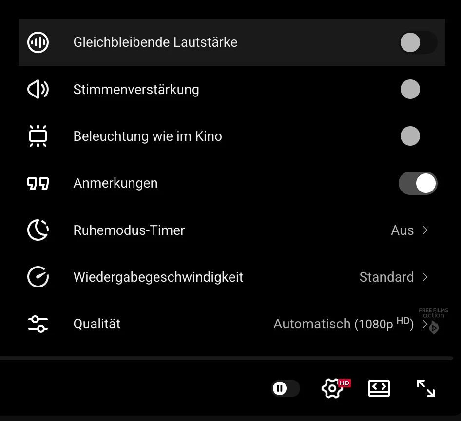

Ist nicht soo neu, es gibt dafür allerdings Regler bei manchen Videos und bei manchen nicht. Also zB. bei Musik gibts es nicht, bei Sprachlastig eher schon. Wie es sich klanglich verhält, hat sich auch immer wieder mal ein bisschen geändert, ist mir aufgefallen.
Das "Stimmenverstärkung" ist neu, das seh ich erst seit ein paar Tagen.
