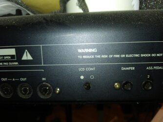

Glückwunsch habe auch noch ein T2 hier. Bei mir war auch die Batterie leer, wie auch das von Dir beschriebene Problem mit dem Display. Batterie Tausch war absolut kein Hexenwerk, aufgeschraubt und getauscht. Beim Display dachte ich auch erste es ist defekt, nein es war nur dunkel gedreht, hinten neben den Midi Buchsen ist kein kleiner Drehregler LCD-Cont, da kann man es verstellen, vielleicht hilft das ja. Ansonsten wird es teuer die wollen 86,87€ für so ein billiges Display https://www.synth-parts.com/tasteninstrumente/korg/korg-t-serie/korg-t2/?p=1
Ist ein geiles Teil, mit dem ich viel Spaß und Freude hatte, steht leider fast nur noch rum, ausser wenn ich mal komplett ohne Rechner Musik mache.
Nein das Display is` hin. Kaum noch zu lesen trotz Drehregler aber das (Austausch) is` es mir wert.
