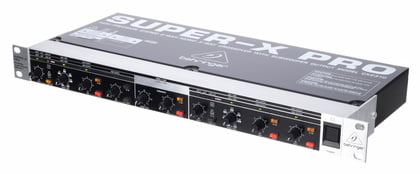

dein sub besitzt keine frequenzweiche, also benötigst du eine (schau z.b. bei Thomann* https://www.thomann.de/de/frequenzweichen.html?oa=pra&sw=frequenzweiche*). du benötigst eine, die mindestens 2.1 macht und die einstellung der trennfrequenz ermöglicht. wenn das teil da ist, gehst du vom interface in die weiche, an den sub-anschluss kommt der subwoofer, die monis schließt du an die dafür vorgesehenen anschlüsse an. dann musst du die trennfrequenz einstellen. wo die liegt hängt von deinem sub und deinen monis ab. idr. kommt man um messen nicht herum (wenn man es richtig machen möchte).

Mit dem was du beschrieben hast würde es viel weniger Aufwand sein und die Kosten wären fast gleich.. so würde ich es machen, danke!

Richtig, das war nur ein Beispiel, um das Schaltungsprinzip zu veranschaulichen. Nimm einen, der Dein System bestmöglich erweitert! Wird dann vermutlich aber etwas teurer.

So ist es natürlich sehr einfach:
PC -> USB Interface -> Subwoofer -> Krk´s
Yeeeeees - so hab ich es auch
Beste Lösung.
