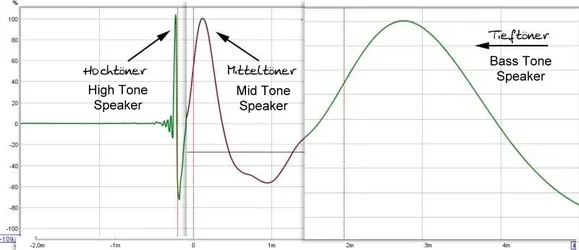

Dazu 2 Bilder...
1. ( Quelle: Heimkinoverein e.v. 2010 / Thema: Mysterium Sprungantwort / Post #10 )
Eine normale Step Rsponse einer 3 Wege Box oder 2 Wege Nahfelder und Sub.
Wie man sehen kann hängt der Bass sehr weit hinterher, der TMT etwas kürzer.
Der HT ist der schnellste Treiber im System und eine Kick Drum z.B. hört sich Ki...Boom an ( überspitzt ausgedrückt ).

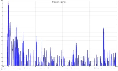

Hier noch 2 Bilder die meine Erstreflektionssituation verdeutlichen.
Vorher dem Umbau:
Nachher:
Wenn ich bei mir die zeitliche Anpassung aus dem System genommen habe "klang" der HT sehr "zischig".... Aber nicht, weil er "zu laut" war, sondern weil er sich zeitlich nach vorne gedrängt hat.
Er war VORLAUT ;-)

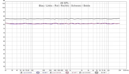

Hier der dazugehörige F-gang:
Obige Messungen von meinem Raum sind noch mit den nun ausgemusterten HS80M + DIY Subwoofern gemacht worden.
