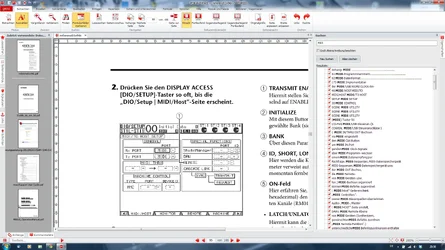

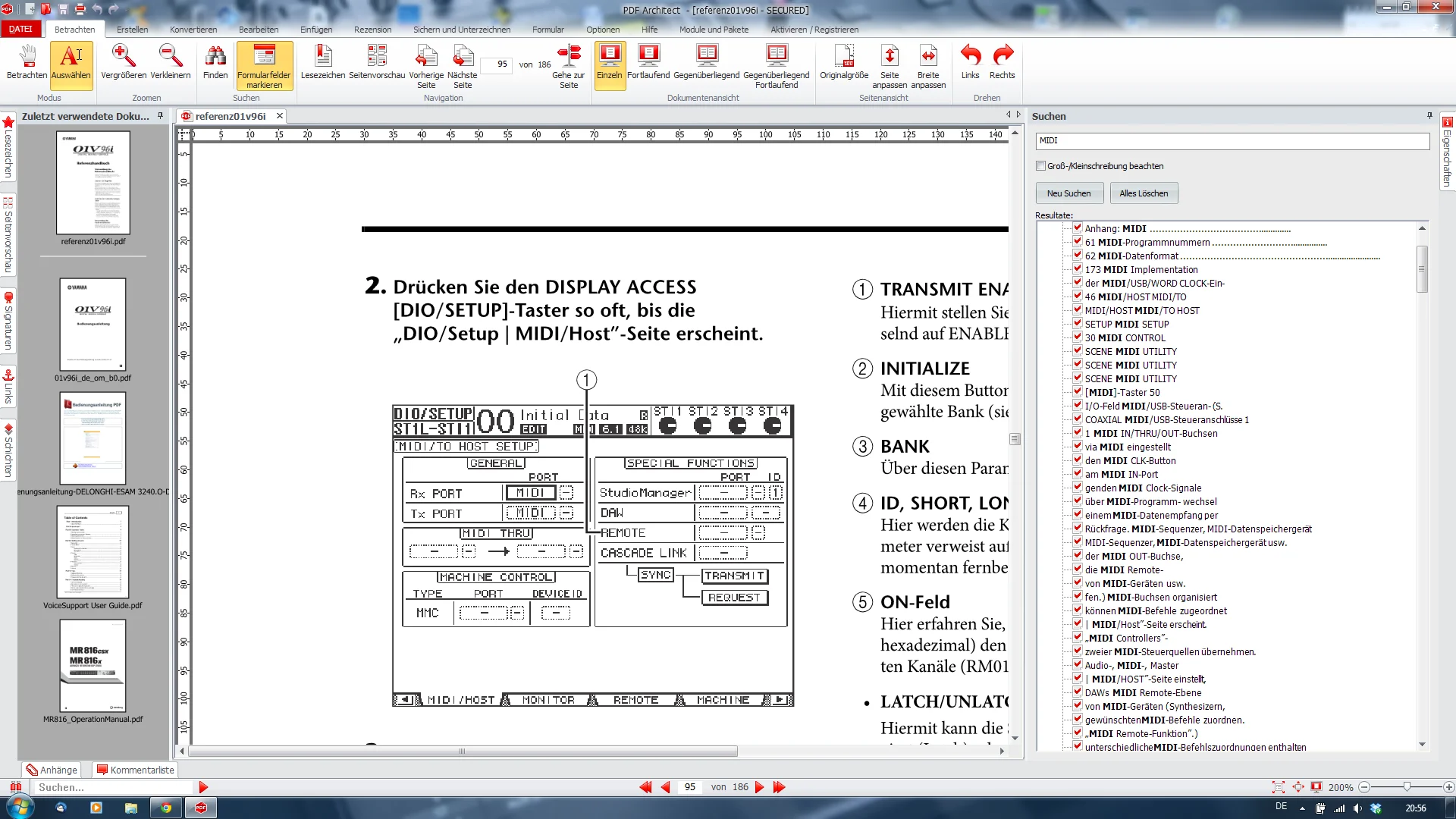

wie hast du denn da eingestellt ?
Hab gerade in einem Forum gelesen, das es da in Reaper eine Auswahlmöglichkeit gibt, für Yamaha 01x
