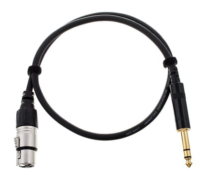

Moin, kann ich einen symmetrischen Monitorausgang am Mischpult (XLRF) mit diesem Kabel mit dem unsymmetrischen Klinkeneingang eines Kopfhörerverstärkers verbinden? Funktioniert die Signalübertragung dann ohne nennenswerte Probleme?
Den Sticky von Sampa hab ich gelesen und würde hier davon die 6dB-Pegelverlust-Geschichte als relevant ansehen.
Hi,
ja, das kabel ist an sich korrekt für diese Verbindung. Ob es einen Pegelverlust gibt hängt von deinem Mischpult ab. Kann sein, muss aber nicht.
Falls es einen Pegelverlust gibt wäre der korrekte Weg den Cold Leiter vom XLR Stecker nicht zu verbinden. Das ändert dann zwar nichts am Pegel, verhindert aber dass die Ausgangsstufe vom Pult immer ein Signal hart gegen Masse liefern muss.

Ich hab jetzt einfach mal die symmetrischen Strippen aus dem Startpost bestellt und teste das einfach aus. Und genau - den eventuellen Pegelverlust sehe ich auch nicht als ein Problem, welches der HP6E nicht wuppen könnte.

Funktioniert :yeah:

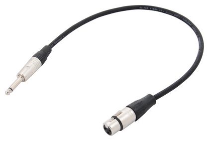

Die hier wären steckermäßig genau richtig gewesen - aber eventuell 5-10cm zu kurz und eben teuer:

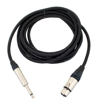

etwas zu teuer (8 x 11,90 = 95,20 EUR) und zu lang

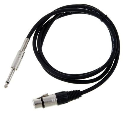

sehr günstig (8 x 3,70 = 29,60 EUR) aber viel zu lang und 8 x Kürzen und Löten - nöö :-D
