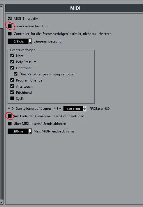

Midihänger:
Schau mal, ob du irgendwo in der Daw nen einschlägigen Parameter wie "Reset on Stop" findest.
  • #93
OK. Diesen dann aktivieren?

  • #94
Was sagt dr Lieblingsschwoab, guck do no:
(du bist zwar kein Cubase-Jünger, aber in die ähnliche Richtung geht es wohl bei allen Workstations, Sinn des ganzen ist, das bei Aufnahmestopp keine noch "offenen" Events da sind, bspw. Note on..)
