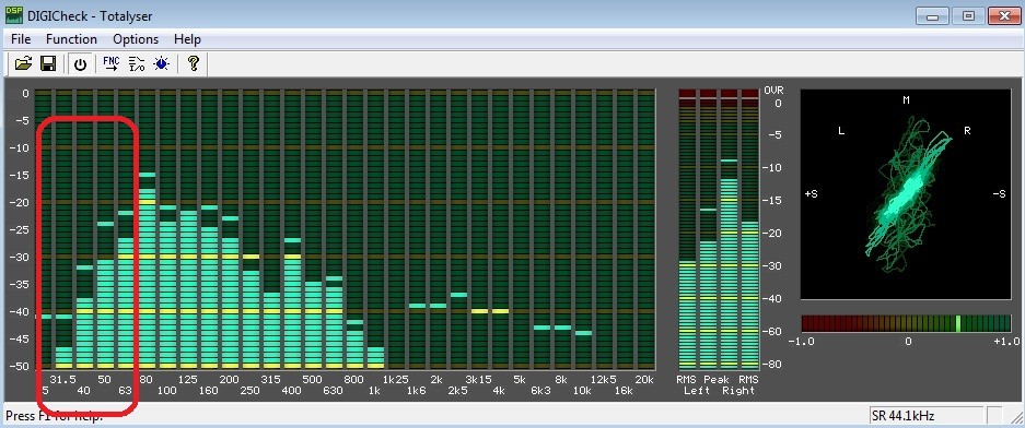

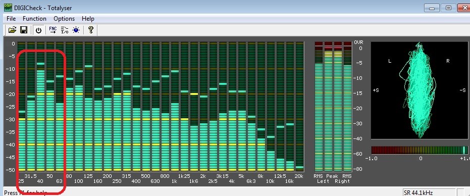

Im direkten Vergleich zu deinem Mix fällt stark auf, dass es bei dir untenrum nicht schiebt.
Auch wenn in Dubstep oft rhythmisch abgefahrene und schnelle Elemente eingebaut sind, ist der lauteste Kick meistens dafür zuständig das "langsame" feeling des dub-step zu kreieren. Zumindest ist das auch so bei Burial.
Das hört man bei dem Burial Lied mit dem regelmäßigen Subbass schlag.
So ein druckvolles, schön subbassiges Element, dass den ganzen Song zu einem rhythmisch "gechillten" schwingen bringt, fehlt bei dir (meiner Meinung nach).
Der tiefere Bassbereich bei 40Hz wird bei dir fast gar nicht ausgenutzt, siehe Bilder.
Beide Bilder sind zum Zeitpunkt eines Kick-Schlags aufgenommen.
hey,
danke für die anayse...welches programm ist das denn? Sieht praktisch aus.....da sieht man auch gleich, dass beim burial-track der sound auch noch viel "voller" und dichter ist....
