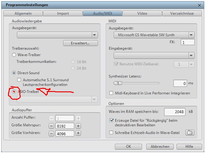

Ja Es ist eine onboard
Ich dacht es hete was mit den Windows Systemeinstellungen zu tun
Ich bekomme aber kein Sound mehr bei MMM wen ich auf [g=12]ASIO[/g] umstelle

Nun nachdem ich auf [g=12]ASIO[/g] und gewachselt habe konnte ich die Einstellungen unter Import verender ohne das die Fehlermeldung kam dann habe ich wieder auf Direct -Sound gewechselt nun kan ich bei MMM wieder die Musik hören und kann die Einstellungen im Import Fenster ein und ausschalten ohne das die Crash Meldung kommt.
Genau das was ich wollte klappt nun.
