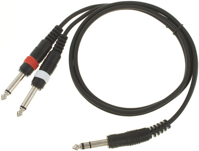

Du brauchst für jeden Mono-Kanal 1 Insertkabel wie dieses hier.
Dann gehst du mit z.B. mit Rot in den Input von [g=190]Channel[/g] A des Kompressors und mit Weiß in den Output von [g=190]Channel[/g] A.
Das gleiche dann nochmal für den zweiten Kanal, falls du ein Stereosignal aufnehmen willst

Nochmal zu den Insertkabeln. Bei den gekauften Kabel sollte dabei stehen, wie sie belegt sind.
Darauf mußt achten beim Verkabeln.
Bei Neutrikkabeln steht z.B. folgendes dabei:
Klinke Stereo --- 2 x Klinke Mono, NEUTRIK
Belegung:
Tip(die Steckerspitze) > Send (schwarz) /
Ring > Return (ring)
und wenns nicht so ist wie bei den billigen dap, dann wirst dus wohl auch schnell herausfinden wenn du die monoklinken verkehrt rum angesteckt hast :)
lg
flox
